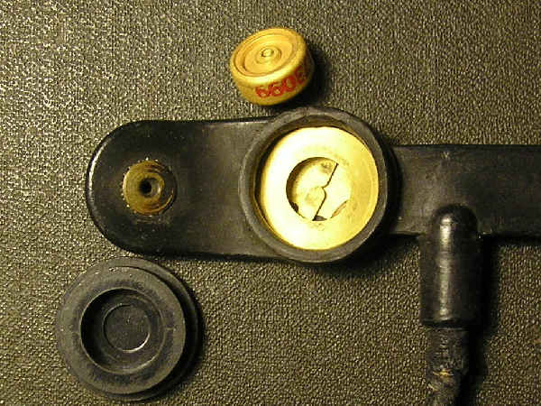

А у меня отакой ленд-лиз есть:
Силен! Слежались, наверное, и не работают?

Re: Как получить удовлетворительный звук от ларингофона ЛА-5 при подключении к компью
А вот после "праздников" и проверю. Там кабель надо заменить - родной закаменел и раскрошился.
Заодно с ЛА-5 сравню (тоже есть в наличии, хоть и не свежие).
Ларинги с историей - принадлежали пилоту, гонявшему ленд-лиз по Алсибу. :)
PS А внутри вот такая красота. Не пожалели золота американские товарищи. :cool:
Вложений: 1

Цитата:
Сообщение от
LeonT
Вложение 163791
Угольные или электродинамические?
Думаю, угольные.
Во всяком случае, ведут себя как угольные - полное отсутствие отклика при отсутствии питающего тока. И великолепный отклик при токе в несколько миллиампер. :)
Сопротивление - около 1...1,5 кОм. Подуставшие конечно.
Цитата:
Сообщение от
LeonT
Думаю, угольные.
100% угольные. Судя по сопротивлению исправны. Тогда умели делать вечные вещи, неоднократно убеждался. P.S. С усилением поаккуратнее, у угольников очень мощный сигнал.
