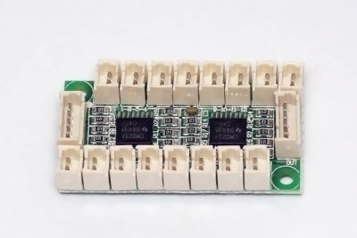

Re: Кобра М5 разных партий
Цитата:
Сообщение от
Aleksandr37
Всем, привет!
Тоже являюсь обладателем Кобры "второй серии" с контролером Njoy32_v1_1.
У меня вопрос следующий.
Можно ли и каким образом подключить к нему дополнительные оси, кнопки, тумблеры и энкодеры?
Доп оси подключаются без проблем.
Десятиштырьковый длинный разъем около разъемов для датчиков и оси газа. От так и подписан - Axis
Первый пин разъема обозначен цифрой 1. Также первый пин всегда имеет квадратную контактную площадку (остальные - круглые). Так идентифицируется первый пин.
1 - Ось X
2 - Ось Y
3 - Ось Газа
4 - Ось твиста
5, 6, 7, 8 - для подключения четырех дополнительных осей.
9 - Питание 3.3В
10 - Общий (GND)

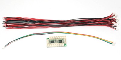

А для подключения кнопок-тумблеров-энкодеров - нужна плата расширения кнопок.
http://forum.vkb-sim.pro/download/file.php?id=1355&t=1 http://forum.vkb-sim.pro/download/file.php?id=1359&t=1
Я уточню, по моему также можно подключить кнопки через диодную матрицу, но я бы не рекомендовал это делать. Это недокументированная возможность, ее особо не тестировали))
Дефендеру резону не было ставить верхнюю плату в для подключения доп кнопок. Это себестоимость увеличивает. Поэтому допкнопки - только через внешние платы.
В голове ручки находится 16 кнопок, поэтому через внешние платы расширения можно подключить до 112 кнопок (до 7 плат расширения. Каждая плата +16 кнопок). Всего 128 кнопок.

Цитата:
Сообщение от
obcity
Присоединяюсь к вопросу,по ходу нужно верхнюю плату?Где взять?Либо как подключить?
На сайте ВКБ не нашел продажи плат,только вместе с контроллером.
Есть платы расширения кнопок. Мы поменяли конструкцию. Сейчас плата миниатюрных размеров. И комплектуется всеми необходимыми кабелями.
http://www.vkb-flightsimcontrols.com/zakaz/index_z.php
