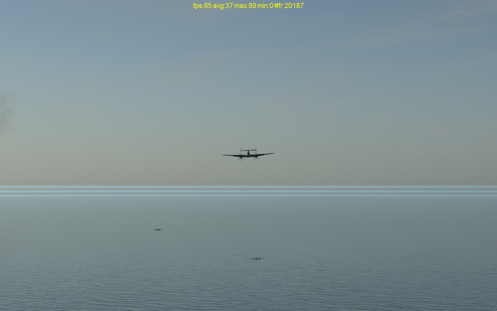

Вложений: 4
Re: Бенчмарк (тесты железа)
Показания сняты с третьего теста, с уже вкл. счетчиком ФПС.
1680х1050
min=0, avg=37, max=89
SSAO= Вкл
Сглаживание=4х
В настройках карты все по макс.
Конфа в подписи, версия Catalyst 11.2
Вложение 132564 Вложение 132565 Вложение 132563 Вложение 132562

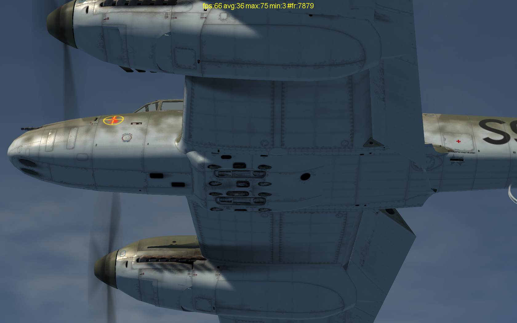

Вложений: 1
Настройки: Очень высокий
Разрешение: 1680х1050
SSAO=выкл
Сглаживание=выкл, профиль настроек - "очень высоко"
min=3
avg=29
max=83
Железо : в подписи
Вложение 132726
