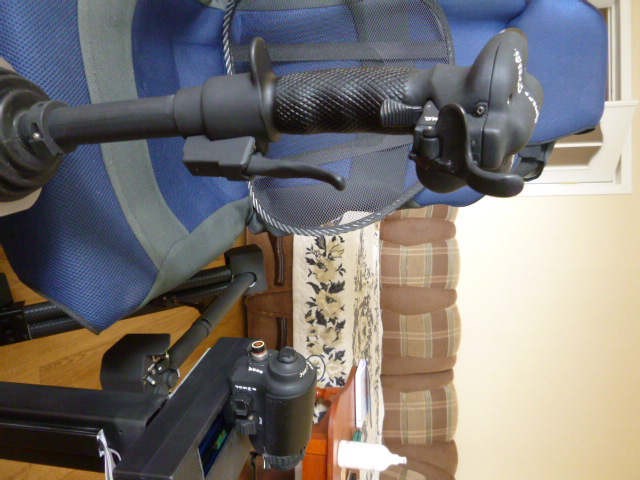

Универсальный комплектик для полетушек на всем подряд
Итак, закончил делать то, что должен был доделать месяц назад(как минимум:D)!
опишу кратко, если кому-то интересны подробности - задавайте конкретные вопросы.
что имеем: комплект вирпила, состоящий из РУС, РУД и РОШ (педали ВКБ повешены на него же!) чтобы не повторяться - все ручки сделаны самостоятельно из всякой дребедени, которая нашлась дома/ в ближайшем сделайсаме.
РУС - почти копия с МиГ-23, электронно-механическая часть - КингКобра, только корпус от Мамбы:).
РУД - ползунковый, по мотивам крайних Сушек, одноосевой, но с доп.осью на крутилке.
РОШ - думаю, понятно от чего:).
комплект использует все осевые входы контроллера НДжой32 (РУС-2оси, РУД-2оси, педали-3оси, РОШ-1ось) и около 100 кнопок и тумблеров, а также 2 энкодера. хотя это не принципиально - можно обвешать одними тумблерами или энкодерами - контроллер позволяет.
немножко картинок (слабенького размера, чтобы траффик не жрать, кому надо могу сфотать крупнее):
Вложение 168976Вложение 168977Вложение 168978Вложение 168979Вложение 168980

В процессе создания РОШ Вы наверное интересовались реальными параметрами прототипа. Какой ход у реальной ручки, положение относительно горизонта в "газ 0" и длинна рычага?
Можно фото шарнира и ограничителей РОШ без кожуха?
реальные параметры примерно такие - http://forums.eagle.ru/showpost.php?...9&postcount=18
там нечего фотать:) - простая ось, ограничитель - ход демпфера

Спрошу ещё раз: "газ=0" ручка горизонтальна или отклонена вниз?
Цитата:
Сообщение от
Алекс
ну, я заодно "загрузку" хотел увидеть (демпфер как-то не разглядел) и "как оно не падает под своим весом" (например если руку с РОШ надо снять чтобы что-нить клацнуть на клавиатуре). При том, что рычага фиксатора на вашем фото не видать, а газовый (мебельный?) демпфер фиксатор никакой...

у меня длина рычага без головы = 35см, угол примерно 40 градусов. ход 20см
отклонена градусов на 5-7.
демпфер простейший - стержень в фторопластовой колодке с прорезью, сила сжатия регулируется двумя болтами. на стержне ограничители.
А, теперь понятно. Почему-то подумал что там газлифт мебельный. Всё гениальное просто.
Где физически находится сам контроллер? Сильно разнесены узлы - череповато шумами же по идее.
контроллер возле РУС, шумов нет, подключено обычным шлейфом!;)
