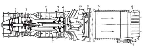

    Стабилизаторы пламени ФК слишком близко к соплу. На самом деле от створок сопла до стабилизаторов можно было улечься в полный рост!
    вот разрез Р11, у Р13 то же самое:
    Крайний раз редактировалось полумиг; 02.12.2009 в 12:55.

    Про стабилизаторы пламени как раз и думал, что что-то не так.. сделал по инструкции, а на многих фотках не совсем ясно как правильно. Спасибо, попробую "задвинуть" поглубже.

    А ещё ФК изнутри матово-чёрная, никак не серебряная.

    полумиг, модель еще не красилась.
