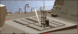

    Фото: Пусковая установка ExLS состоит из легких композитных ячеек с защелками и фиксаторами, совместимыми со стандартными УВП МК 41 и МК 57. rnd.cnews.ru
    На базе ВВС Эглин в штате Флорида состоялись успешные испытания новой модульной установки ExLS для вертикального пуска ракет.
    Уникальная система представляет собой набор конструкций для установки на корабли любого ракетного оружия, такого как зенитные ракеты Nulka, RAM 2, SM-2, крылатые ракеты Tomahawk или противолодочные ракеты VL-ASROC.
    Пусковая установка ExLS состоит из легких композитных ячеек с защелками и фиксаторами, совместимыми со стандартными УВП МК 41 и МК 57, которыми оснащен практически каждый крупный боевой корабль ВМС США. Выбранный тип ракет совмещается со специальным модулем и загружается в стандартную шахту, после чего с помощью специального программного обеспечения ракета подключается к системе боевого управления кораблем.
    Простая модульная архитектура значительно расширит возможности существующего флота и позволит строить корабли без специализированных под конкретное оружие надстроек, коммуникаций и архитектурных элементов. Существующее сейчас разделение кораблей по классам (в зависимости от выполняемых задач) обходится слишком дорого даже для США. Новая модульная система ExLS позволит быстро изменить состав оружия и превратить, например, ударный корабль с ракетами Tomahawk в корабль ПВО с ракетами SM-2 или в охотника за подводными лодками с VL-ASROC.

    Господи, ваших журналистов убить мало!
    Lockheed Martin Announces Briefing Schedule for Surface Navy Association 22nd National Symposium -
    ExLS: Lockheed Martin's Newest Launching System Continues to Evolve
    Presented by Timothy R. Fouts, manager, Lockheed Martin Launching Systems
    Lockheed Martin will provide an update regarding the successful production of Extensible Launching System (ExLS) prototypes and munitions adapters for the Nulka Electronic Warfare Decoy and the NLOS-LS Precision Attack Missile (PAM). Utilizing tactical MK 41 Vertical Launch System (VLS) hardware and the ExLS prototypes, Lockheed Martin will conduct PAM restrained fire testing in the early spring and an extensive Nulka live fire test program in May. Originally conceived in 2005, the ExLS concept was developed as an affordable way to integrate smaller missiles and munitions into the U.S. Navy's MK 41 or MK 57 VLS.
    Есть и видео - Extensible Launching System (ExLS)
    Ето адаптер для изпользование малогабаритных ракет с УВП тип мк.41 и мк.57
