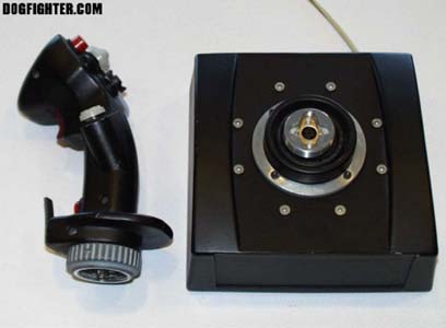

    Еще вопросик: судя по этому фото
    РУС просто вот так откручивается от станины и все. А как с проводкой к кнопкам РУС? Как реализовано подключение? И сколько проводов?

    Мастер Аватар для Miguel Gonsalez
    18.12.2000
    Voronezh
    2,081
    Re: Cougar и резюки: вот что сказал Гийом Лельве...
    А зачем провода? Какой-нить циллиндрицкий разъем в механизме крепления - и все.
    Та черная пипка посередине крепежа на станине скорее всего и есть разъем. И на ручке из центра тож что-то торчит. Это видно если с картинкой в фотошопе поиграться.
    quote:
    Miguel Gonzales прав: в центре видер разъем. А откручивается не сама ручка, а запорное кольцо. Сколько проводов - не знаю.
