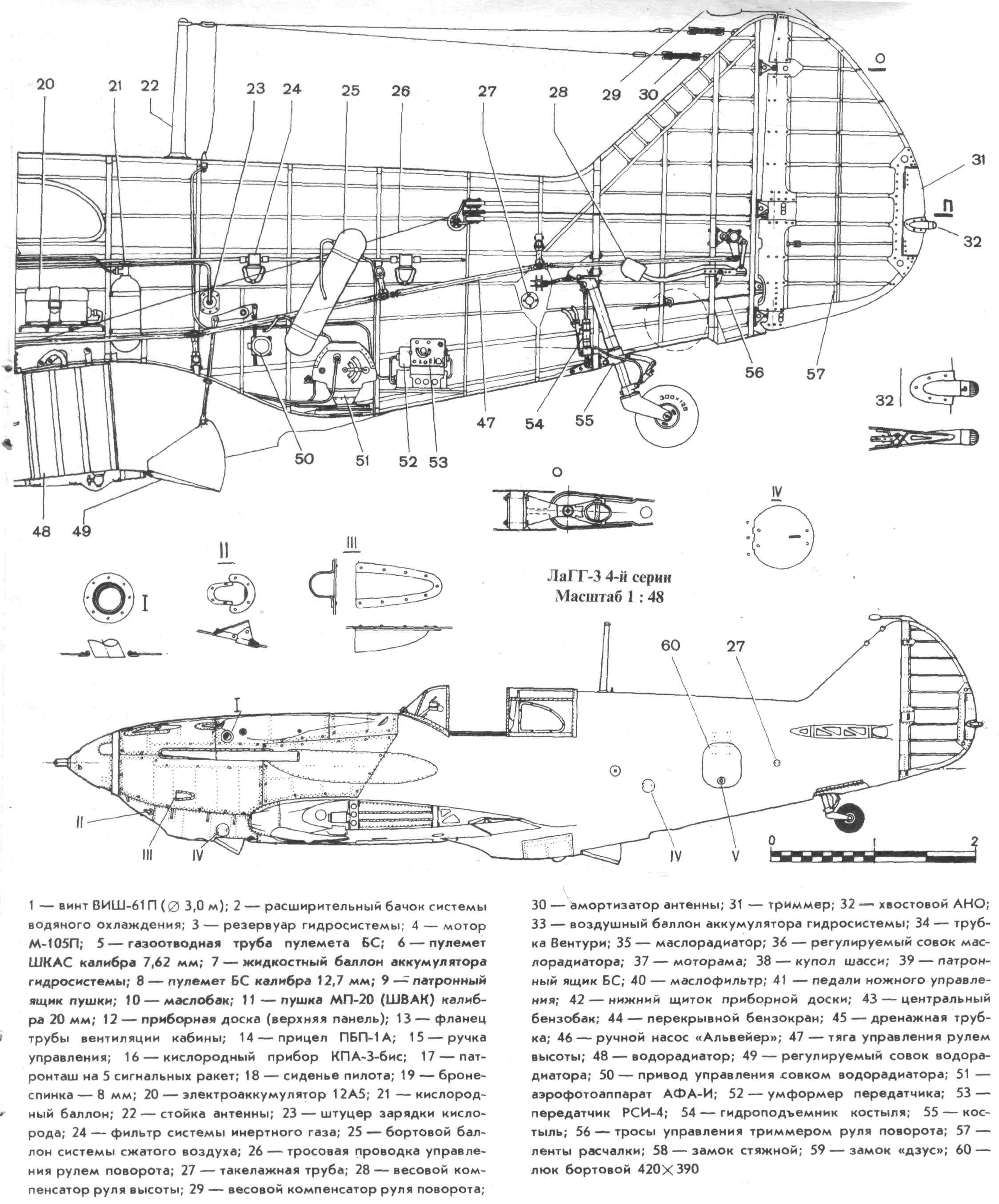

    Вот он, этот преусловутый баллон под номером 25:
    http://wunderwaffe.narod.ru/Magazine...68/Draw/06.jpg
    С уважением, terror
    Присоединяйся к 72ой! http://72ag.ru
    "Ученье - kill, а не ученье - Death!" (с) Pisto 72АГ
