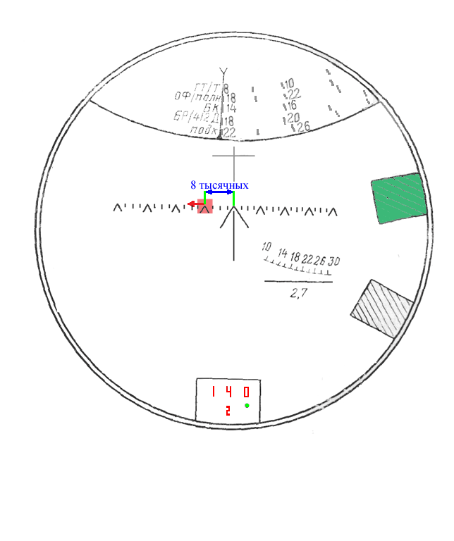

    Выше мы рассмотрели ведение огня с помощью прицела ТШС по неподвижной цели. А если цель движется? Наш прицел позволяет нам вычислить необходимую боковую поправку.
    Для этого необходимо определить и установить на прицеле дальность до цели, навести центральную прицельную марку на цель и нажать на кнопку «пуск» на пульте наводчика. В поле зрения загорится квадратик «сигнал b». Цель при этом сопровождать не надо и угольник должен остаться на месте. (Рис. 1)
    Некоторое время (соответствующее времени полета снаряда до цели) квадрат «сигнал b» будет гореть. Как только он погаснет, нам надо запомнить, напротив какой боковой прицельной марки находилась цель в этот момент. Именно этой прицельной маркой (но с учетом направления движения) надо целиться или на столько тысячных надо выносить прицел перед целью, чтобы попасть в нее. (Рис. 2)
    Момент выстрела с введенной боковой поправкой на движение цели (Рис. 3)

    Хочется спросить. А при стрельбе по движущеся перпендикулярно направлению стрельбы цели - как выбирается боковое упреждение?
    Вопрос касается ТШ-15.
    Офицер Форума Аватар для Hollywood
    09.09.2003
    Владикавказ
    67
    1,188
    Ответ: Как работают прицелы в Т-34 и Т-55
    В этих случаях уже работают со шкалами боковых поправок. Вертикальные штришки и маленькие угольники с боков прицельного угольника нарисованы не зря. Рассстояние между ними составляет 2 тысячные, большие штрихи - 4 тысячных, угольники - 8 тысячных. Итого вправо и влево от прицельной марки - по 32 тысячных для ввода поправки на движение.
    Поправка вычисляется по правилу: каждым 10 км/час движения цели соответствует поправка в 4 тысячных. Т.е. цель идет со скоростью 20 км/ч - отмеряй 8 тысячных от прицельной марки (это у нас как раз маленький угольник) и целься им. При косом движении (цель идет под углом около 45 градусов к нам) - поправка уменьшается вдвое. Для упрощения считается, что на поле боя техника движется со средней боевой скоростью 15 км/ч - и выносить прицельную марку надо на 6 тысячных при фланговом, и 4 тысячных при косом движении.
    При стрельбе снарядами с начальной скоростью более 1000 м/с (подкалиберными) - все поправки уменьшаются вдвое.
