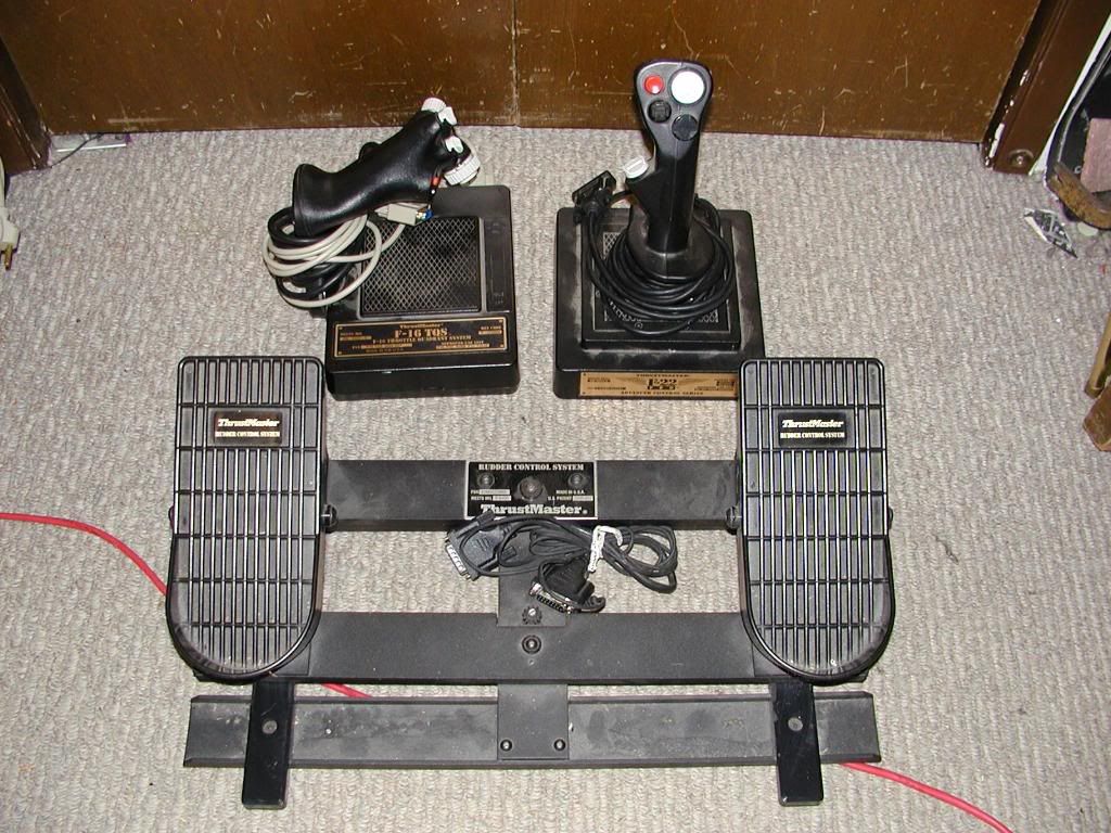

    Оригинальных кугаровских не было.
    Подходили любые геймпортовые, 1-осевые.
    Лучший выбор был Thrustmaster Rudder Control System, но они к моменту выхода кугара уже были сняты с производства и достать их было сложно.
    На фото RCS с F-22 Pro и F-16 TQS.
