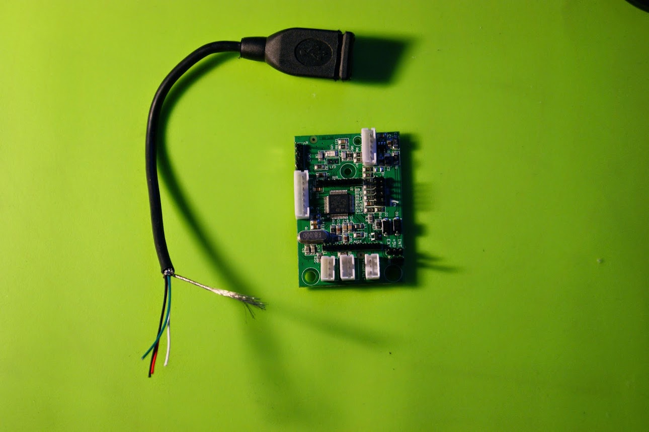

    Начал собирать джойстик по вашим рекомендациям, а именно подключать Геймтрикс к Кобре, механическую часть сделал,
    осталось электрическую. Но возникла загвоздка, не совсем вижу распиновку, специально сфотографировал плату
    Видно, что разъем BUS имеет 5 штырьков в два ряда, нижний левый помечен как один, т. е.
    0 0 0 0 0
    0 0 0 0 0
    Куда подключать провода с разъема USB (так как по фотографии я вижу красный и черный, красный подключен ко второму слева, черный ко второму справа, и еще серый (?), куда он подключен (?), а где еще один не понятно?) Хотелось бы конкретики.
    И еще кокой разъем используется для подключения к штырькам, как он называется, пробовал стандартные, но они слишком длинные т. е. расстояние между отверстиями для штырьков больше, нужно "маму" с меньшим расстоянием, как обозначить его в магазине?
