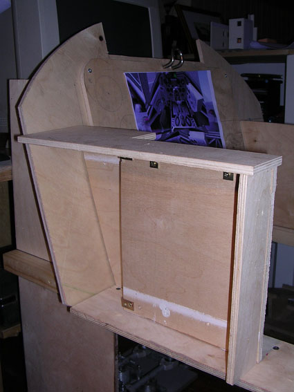

    архитектор Аватар для WerVolK
    28.03.2003
    411
    Ответ: Кокпит у Вас дома
    Решил я всёж изфанеры ваять.
    Её обрабатывать проще:
    1.Берём лекало нужной нам детальки, переносим на фанерку.
    2.Лобзиком електрическим по рисуночку проходимся, ех хорошо...
    3.Мона шкуркой всё обработать до сборки, я потом шкурить буду, когда все размеры устаканются, строится всё на глазок так сказать-отпилил,прикрутил,внутри посидел,не нравится ещё пиликнул и т.д.
    4.Потом шпаклёвочкой по дереву прошелся зачистил как следуети крась себе.Можно балончиками задуть (например места имитации металла), можно валиком алкидную красочку накотать,да и водоимульсионкой тоже хорошо, но тут лак это да...Кста, лаки щас есть на водной основе -сохнут быстро и безвредные...
    Стройка идёт но не быстро но идёт,хотя....
