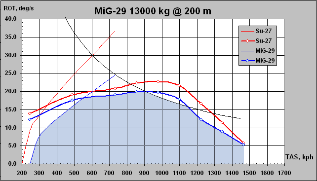

    Да, у меня именно вопрос, вот он:
    "На какой скорости у Су-27 минимальное время установившегося виража"
    Если бы ты прочитал меня немного повнимательнее, а не просто полностью процитировал весь мой текст в своём посте, может быть ты бы его заметил.
    Я его (вопрос) немного поясню, а то вдруг ты опять нифига не поймёшь.
    Самолёт на какой-то определённой скорости должен выполнить полный установившийся вираж за самое минимальное время. Вот эту скорость мне и хотелось узнать для Су-27, да и для остальных самолётов желательно тоже. Это можно конечно выяснить самому: прокрутить все скорости от 0-1500км/ч, но я подумал: зачем открывать для себя америку, возможно на форуме есть люди которые подскажут.

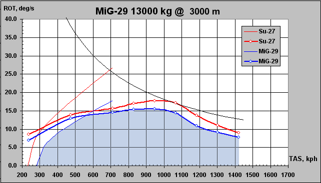

    Благодарю! Ф-15 я-таки не нашёл, а Миг-29 и Су-27 показали довольно любопытный график. В диапазоне скоростей от 550 до 1150 кривая весьма пологая. Я думал будет гораздо круче. Пик находится на скорости 940-1040. На такой скорости заложить полный вираж за 15,65сек.? Думаю не каждое тело такое выдержит!
    Я не разобрался что показывают тонкие кривые? Закритические углы атаки чтоль? А коричневая тогда чего?
    Ты наверно смотрел вот это: http://www.lockon.ru/img/devjournal/MiG29at200m.gif
    и вот это:
    http://www.lockon.ru/img/devjournal/MiG29at3000m.gif
    Только не понятно где там коричневая кривая
    А вот там еще есть такой раздел http://www.lockon.ru/?end_pos=10&lan...ist&page=4#262 где есть вот такая картинка:
    http://www.lockon.ru/img/technology/pic1_9.jpg
    Тонкие кривые на всех этих графиках по моему так называемый instantaneous ROT т.е. максимальная мгновенная скорость разворота. А пересечение этих линий и черной линии ограничения по перегрузке будет указывать пресловутую corner speed т.е. скорость на которой на мгновение можно достичь максимального разворота. А вот жирные линии похоже указывают устоявшийся разворот, прада не понятно почему они вылазят на зону где в принципе самаль не летает :confused:

    Удивительно, что при такой категоричности выводов Вы не смогли найти
    Там, правда, опечатка в подписи - не РАЗГОННЫЕ, а МАНЕВРЕННЫЕ. Хотя на самом графике черным по-челевечески написано: Turn performance.
    Это бы удовлетворило Ваше здоровое любопытство.
