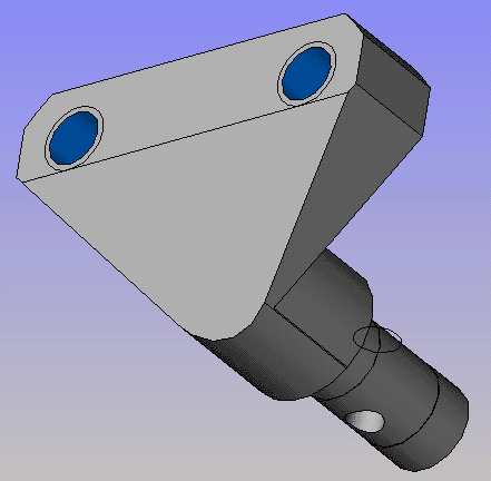

    после бурного разговора со станочниками, решил переделать уже нарисованные детали. Злодей опять матерится по аське.

    JGr124_boRada Аватар для boRada
    28.02.2002
    Южный Урал
    64
    5,049
    Получается проще. Похоже как у буржуев. Ну и хек с ними.

    Мастер Аватар для ZLODEY
    27.12.2001
    Vilnius
    1,633
    Ну я так примерно и понял......
