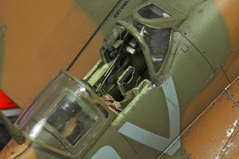

    - некоторым изменениям подвергся и кокпит. удалены детали, которых не было во время БоБ.
    Для детализации планировалось использовать травленку от Part и Эдуард, смолы от Ultracast (кресло, управляющие поверхности, дверь), колеса от СМК. Плюс подручные материалы. Декали - Xtradecals и техничка от Barracuda decals.
    В итоге посмотрев на модель, принял решение не вырезать управляющие поверхности ибо они ничем не отличались от смоляных.
    Сборка кокпита началась с выбора цвета каким его красить. С помощью гуру по спитфайрам Edgar сошлись на том, что цвет должен быть таким как на Тамиевском акриле XF71 (но не тот цвет, который в банке). Поэтому пришлось цвет мешать и подбирать опытным путем.
    ---------- Добавлено в 13:19 ---------- Предыдущее сообщение было написано в 13:18 ----------
    Доработке подверглись и радиаторы. Вообщем ничего сложного в деталировке не было.
    Панель приборов от Эдуарда
    Покрасив кокпит, можно было складывать фюзеляж. Стыковка была нелучшей. Наверное изза-того, что провода мешали приборке встать нормально на место. Пришлось подрезать кое-где.
    Давайте пить Guinness!

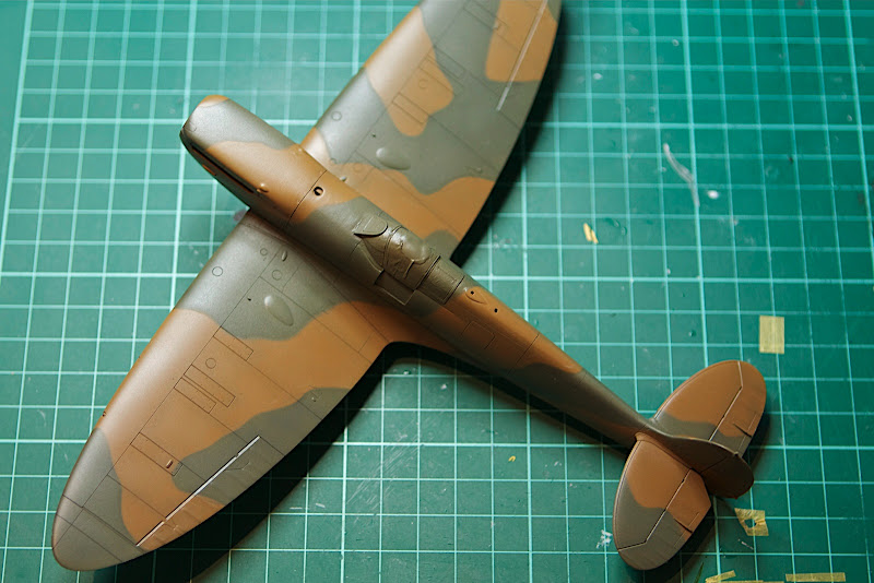

    Крылья - хорошо бы приклеить сначала верхние половинки плоскостей. Тогда удастся избежать ступеньки сразу на стыке крыла и фюзеляжа.

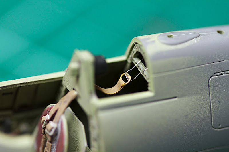

    Доработал систему натяжение ремней по имеющимся схемам.
    Да, забыл сказать, что еще использовал кок и пропеллер от Ультракаст и их же патрубки.
    Стойки были детализированы тормозными шлангами
    фонарик встал отлично и был замаскирован Эдиковскими масками. Временно сдвижная часть приклеена на ПВА.
    ---------- Добавлено в 13:19 ---------- Предыдущее сообщение было написано в 13:19 ----------

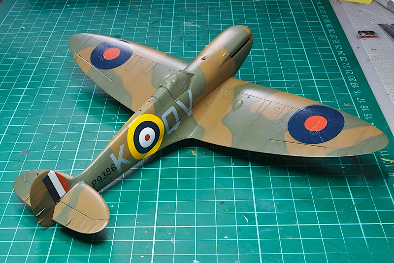

    Приступил к окраске красками Ганзе. Очень понравились краски.

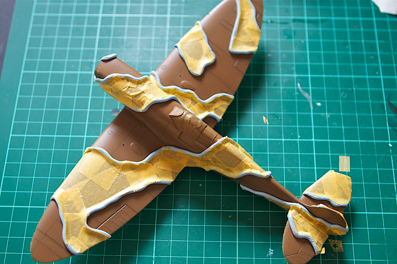

    Низ Sky, верх Dark Earth and Dark Green
    затем колбаски из БлюТака и маски Тамии для пятен камуфляжа. Мой вариант QV-K, P9386 пилот Брайн Лейн, был покрашен по схеме "А". В инструкции к декалям говорится что кок был желтый, но это не подтверждается документально и скорее всего по общему мнению, кок был белым.
    После окраски модель задута Футурой и по ней сделалась смывка Промоделлеровскими смывками.
    Низ запачкам Тамиевскими пигментами
    Перед смывкой были нанесены декали с помощью МикроСол.

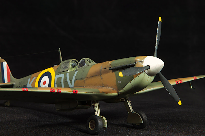

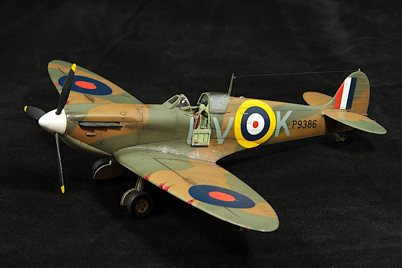

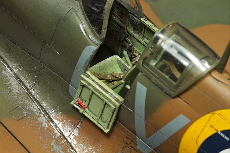

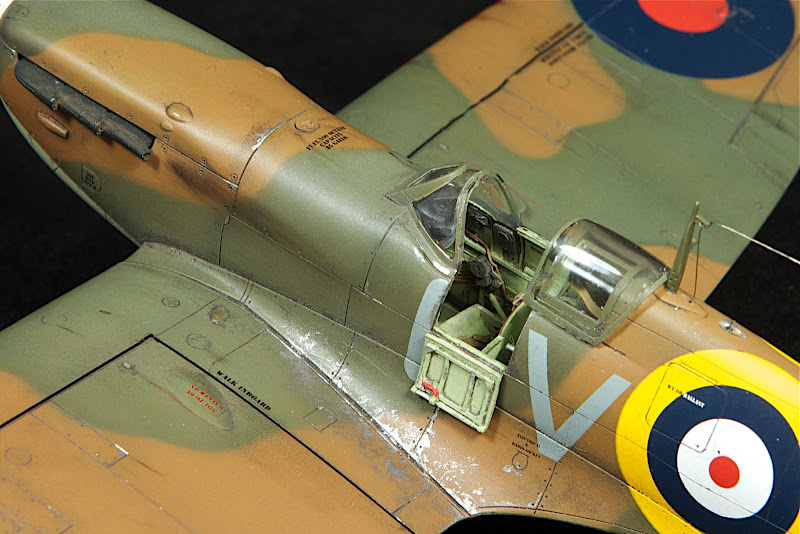

    Затем везеринг, старение, сколы и прочие детали.. Натянута антенна, сделаны БАНО, сняты маски и в итоге получил вот такую готовую модель
    Прошу любить и жаловать =) На фото готовой модели сдвижная часть фонаря присобачена задом-наперед =) Перефотывать уже не хотелось =))

    Командир 19-й эскадрильи Брайн Лейн (фотка на мой взгляд просто супер!)
    ну и прототип
    Вот тут чуть больше фотографий модели - http://picasaweb.google.com/sergey.a...eMkITamiya148#
    В этом году отмечается 70-летие Битвы за Британию и эта модель посвящена этой дате. Здесь фотографии с авиашоу посвященному этому событию (очень серый день был) http://picasaweb.google.com/sergey.a...ritainAirShow#

    Ответ: Spitfire Mk.Ia, Tamiya 1/48

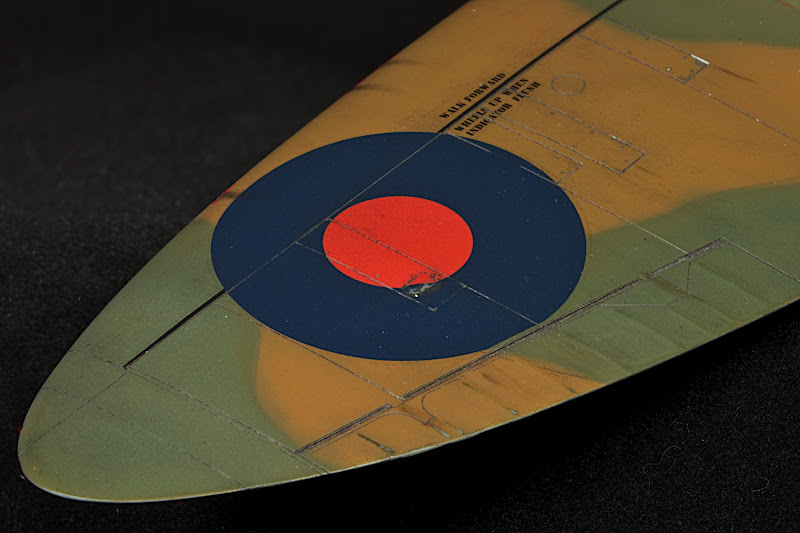

    Как всегда на высшем уровне.
    Хотел узнать как получить такие сколы на стыке крыла с фюзеляжем. Очень правдоподобно смотрится.
    Старший Офицер Форума Аватар для KACATKA
    30.05.2001
    Лондон
    5,699
    Спасибо!
    Сколы - где обрезанной кистью "пыром" с серебрянкой, где зубочисткой - капля в угол панели и аккуратненько по сторонам растягивается. Затем ждем высыхания, затираем фланелькой или салфеткой и потом сверху смывка.
    Ищущий
    20.12.2001
    2,974
    О как интересно, надо будет попробовать данный метод.
    Еще вопрос, это делалось уже после футура-декали-футура или прямо по краске?
    30.05.2001
    Лондон
    5,699
    я обычно весь везеринг и сколы делаю после футуры-декалей-футуры. Иногда и после матового лака - выхлопы, например.

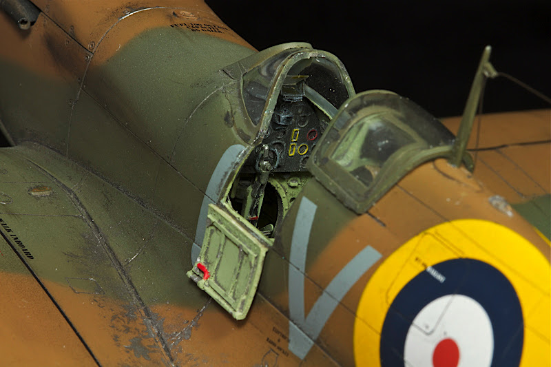

    Совсем ты, Серега, обленился. Эдиковские маски для фонаря, тамиевские для камуфляжа.
    30.05.2001
    Лондон
    5,699
    Вопрос не в лени =) вопрос во времени и его нехватке =) Чем больше полезных причиндалов, тем больше моделей смогу сделать =) При моем темпе, мою коллекцию я буду собирать около 120 лет =) Это при условии, что я больше ничего из моделей покупать не буду =) Так ведь то МиГ-21 выйдет, то еще какой-нить Мираж..
