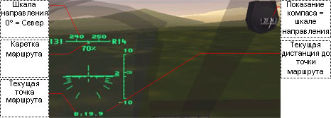

    а исчезает курсор указывающий направление движения к следующей точке маршрута , у ка-52 это галочка на компасе лобового стекла , у ми-28 это круг он и исчезает , до цели и обратно я лечу сверяясь по карте а вот садиться нет возможности , приходиться автопилот включать

    Re: [EECvH/РН] Вопрос
    Указатель не исчезает, а не присутствует в режимах ИЛС использующих оружие. Он присутствует только в навигационном режиме ИЛС - на который всегда можно переключиться Ctrl+BackSpace
    Инфо из учебника:
    quote:
    Индикация лобового стекла (ИЛС) имеет свой собственный навигационный режим и также при других режимах отображает часть такой информации.
    Ми - 28: навигационный режим ИЛС
    Каретка маршрута отсутствует и имеет Указатель на точку маршрута.
