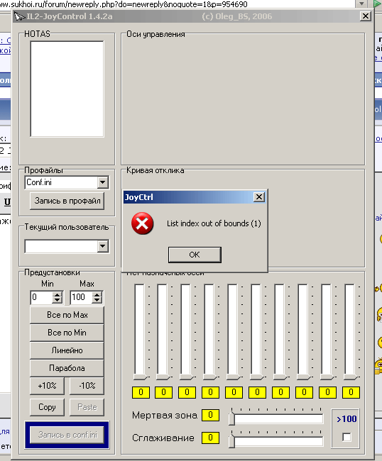

    1) Регулируются кривые только тех осей, которые прописаны в разделе HOTAS настроек игры. Я не вижу смысла регулировать те оси, которые не используются игрой.
    2) Программа поддерживает несколько (до 10) джоев в системе. Хотя конечно этого я не проверял, ибо у меня их всего 2, но по идее все должно работать.
    3) Существует возможность выставлять кривые в значение больше 100.
    4) Встроено некоторое подобие ДжойТестера. Он конечно не рисует кривые, но позволяет вживую, в реальном масштабе времени оценить как будет отклоняться джойстик при той или иной кривой. Кроме того, показываются одновременно все значения осей, описанных в настройках игры. Ну и заодно реализованы "красные и зеленые квадратики", позволяющие видеть как реальное отклонение джоя, так и отклонение в игре с учетом заданной кривой.
    5) Имеется "график чувствительности" джоя с учетом кривой. Т.е. по X - реальное отклонение джойстика, по Y - отклонение в игре. Мертвая зона тоже учитывается. Сглаживание пока не реализовывал ибо не знаю алгоритма, используемого в игре, да и ИМХО не самое необходимое, есть более важные задачи.
    6) Имеется возможность по нажатию кнопки выставить различные типы кривых с выбором начального и конечного значенияЖ "Все по Max","Все по Min", "Линейно", "Парабола" и т.п. Существует возможность настроить кривую для одной оси и потом скопировать эти значения для других осей простым нажатием кнопки.
    7) Реализована работа с профайлами в которых можно сохранять настройки кривых и при необходимости оперативно переключаться между ними.
    8) Реализована возможность переключения между пользователями, прописанными в игре.
    9) Реализована возможность сохранения в conf.ini данных из ранее сохраненного профайла посредством передачи имени профайла в командной строке.
