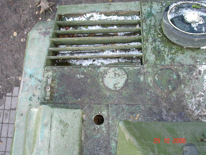

    Тему по моделингу делай здесь
    а вот крыша МТО : сверху сетка, под ними жалюзи. Для СЯ такой вариант подойдет.
    А если моделировать более глубоко - то это вопрос надо тщательно провентилировать.
    ---------- Добавлено в 13:57 ---------- Предыдущее сообщение было написано в 13:46 ----------
    Жалюзи МТО
    http://pblinov.narod.ru/kamt70/images/img_4110.jpg
    http://pblinov.narod.ru/kamt70/images/img_4111.jpg
    http://legion-afv.narod.ru/USSR/Ligh...amensk_041.jpg
    http://legion-afv.narod.ru/USSR/Ligh...0_Orel_022.jpg
    http://legion-afv.narod.ru/USSR/Ligh...ovgorod_70.JPG
    http://legion-afv.narod.ru/USSR/Ligh...ovgorod_69.JPG
    http://armor.kiev.ua/Tanks/WWII/T70/t70_8.jpg
    треугольный вид сечения- по всей видимости новодел
