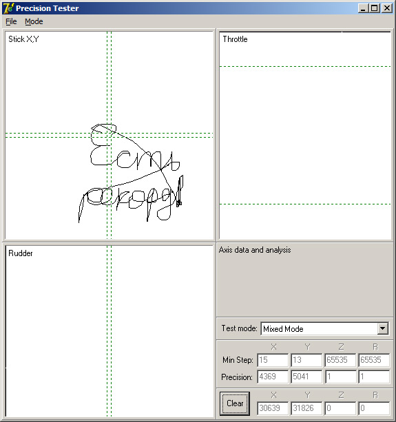

    Тем не менее нужно лучше. Подклеил датчики к плате по оси Y значения не изменились(5028 отсчетов), но по оси X достигли расчетные 4000 и вышли на 4354 отсчетов на ось! Все таки в таком деле от точности сборки и изготовления деталей много значит, жалко нету оборудования классом повыше.

  22. #47
    джоедел
    07.11.2009
    ПодМоск г.Зарайск/Луховицы
    1,535
    Re: Композитный, полноходный, на датчиках Холла
    Ронька, ты думаешь на напольнике нельзя нарисовать цветочек?) Я даже на своем старом, "кривом" из-за ошибок хода, напольнике мог рисовать. Сейчас я разобрал свой напольник на переделку, так что пока не могу порисовать)
    А вот по циферкам: 4369 х 15 = 65535 и возьмем 1024 х 64 = 65536 Другое дело "физическая" точность.
    Так что у напольника преимущество есть. И пока не видел. чтобы массово вставляли "джойстики" в самолеты, если посмотреть РУС в кабине Мессера 40г и РУС в кабие современного самолета, то длина в принципе не изменилась.
