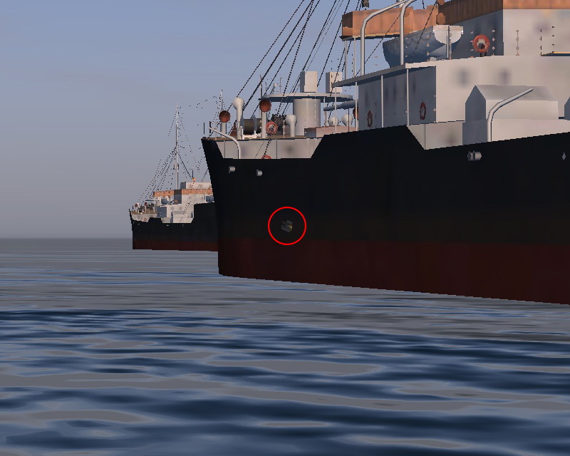

    Выставлял в полном редакторе взрыватель для бреющего полета. Можно кидать с любой высоты, взрыв с задержкой, зато бомба всегда успевает взвестись и соответственно взрывается. Можно засадить бомбу в борт судну как в ролике, топ-мачтовым способом издалека тоже пробовал, бомбы взрываются стабильно, главное попасть.

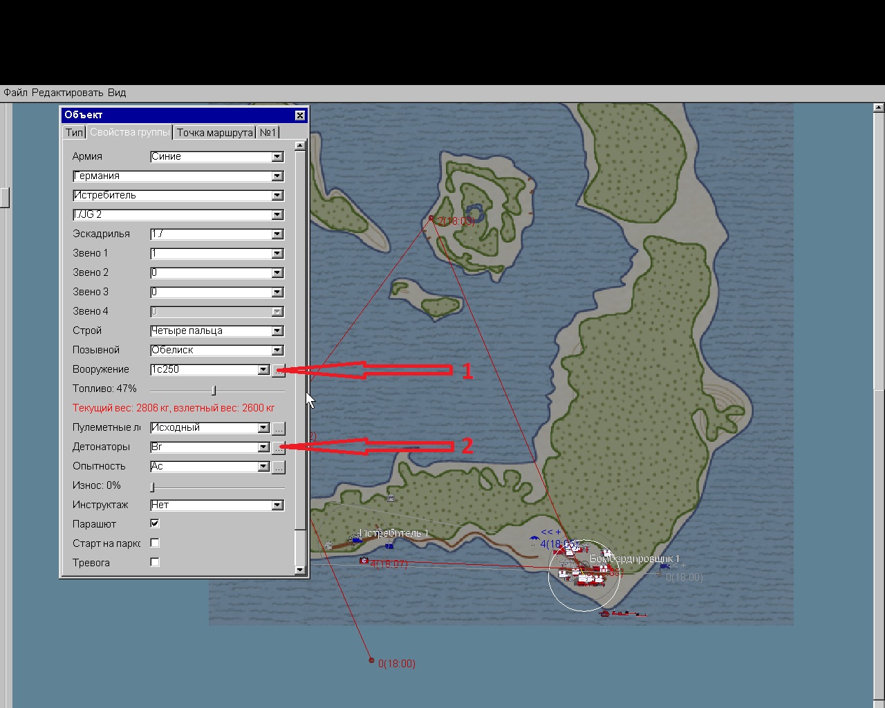

    А как и где там это сделать?
    В настройках самолета в разделе бомбы выставил взрыватель для бреющего (1) и сохранил в "наборе бомб" (2) , у меня - Br.

    Далее в полном редакторе, в свойствах группы своего самолета, в вооружении выбрал бомбу (1) в детонаторах выбрал свой Br (2).
    Спасибо! Надо будет попробовать
