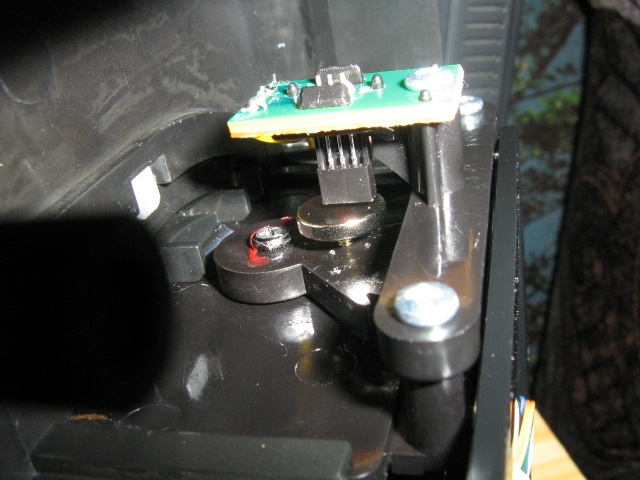

    Как ставить датчики, тоисть какой стороной до магнита?там где срезаны углы или другой стороной???
    Датчики ставь верхним торцом к магниту. Так как на фотке. Фотка от модернезированного Х-52 но схема установки самая правильная.
