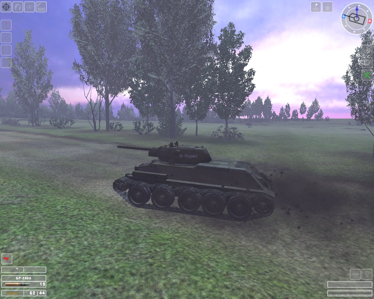

    //адаптер
    adapter = 0;
    //разрешение, частота, режим
    bb_wid = 1280;
    bb_hei = 1024;
    bb_freq = 60;
    bb_fmt = 22;
    //режим буфера глубины
    depth_buffer = 75;
    //обработка вершин
    vertex_processing = 1;
    //гамма (0.0 - inf def 1.0)
    gamma = 1.260000;
    //яркость (-1.0:1.0 def 0.0)
    bright = 0.500000;
    //контраст(0.0:1.0 def 1.0)
    contrast = 1.000000;
    //антиалиасинг (тип, качество)
    aa_type = 0;
    aa_qual = 0;
    //уровень анизотропии
    aniso = 0.800000;
    //пропорции экрана (4/3, 16/9, 16/1, 5/4)
    aspect = 0.000000;
    //оконный режим
    windowed = 0;

    Поставил единицу - игровой сервер перестал загружаться. Поковырялся ещё в траве. Трава появилась, но какая-то размытая. Да и текстуры техники низкие. А что "ковырять" ёщё, я не знаю. В опчем нужен конфиг... или патч. Рано или поздно все перейдут на новое поколение видеокарт. И тогда что? Прощай СЯ...?
    Пы.Сы. Задолбал вас уже своим стенанием. Не хочется любимый сим на полку...
    в твоем конфиге неправильно выставлена видимость травы, нужно ставить число больше 128, вот она и не видна. что касаемо конфига, пожалуйста
    Скрытый текст:
