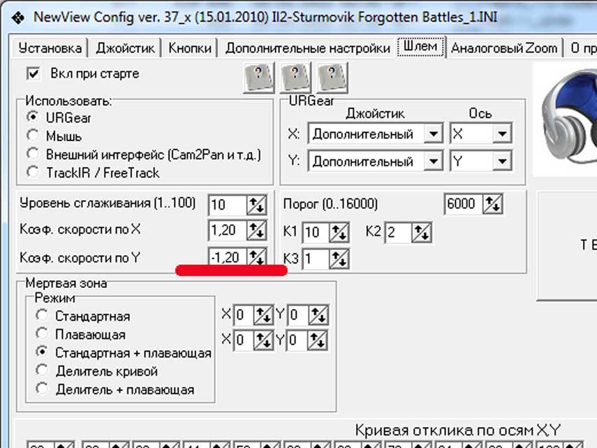

    И ещё, что бы обзор работал по твоему можно инвертировать верх-низ, лево-право, прямо в NewView, поставив минус в значении инвертируемой оси. Пример на рисунке.Нажмите на изображение для увеличения.
