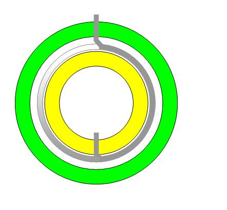

    Кхе-кхе Есть более блаародные его формы, я думаю. А эта фигня с верчением мнэ... ручки как раз более мастурбацию напоминает
    Одно дело, когда твист делает промышленник - ему часто совсем другие мысли глаза застят, чем аутентичность, удобство и эргономика. И совсем другое - самодельщик, коему как раз сам бог велел думать не как маркетолог, простихосспиди, а как юзер.
    ЗЫ, Один хороший мастер, читая наши экзерсисы, порадовал вот... Проржавшиись думаю - точно в десяточку

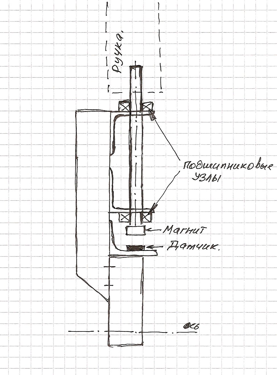

    Вот рисунок.Сказали-накарябал.
    По сути,прав, теперь еще более уважаемый, VARGA.И качалка тоже не выручит,так как отвлекает от кнопок пальцы левой руки.Педали...

    Хороше что пояснил, теперь понятно.
    только, уголки- бред, нафига???
    А так, всё так как и нужно.
    кроме трущихся проводов и ПИПЕЦ КАКОЙ ГЕМОРНОЙ настройки датчика (в ручке - это особенно сложно и геморно)
    других проблем не вижу.

    Датчик не в ручке,а под ручкой.Провода,скорее болтающиеся,чем трущиеся.
    Общее решение,как говорилось,-на коленке.Но нафиг твист.ИМХО усилия по его реализации лучше направить на создание педалей.
