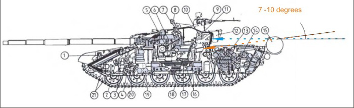

    Цитата Сообщение от =30= Посмотреть сообщение
    -- может помогут фоты в идентификации "дырки"
    думаю всё просто)) погон одно из самых слабых (не защищённых) мест танка и именно туда стараются бить... ИМХО
    Что и требовалось доказать.
    Из схемы прекрасно видно, что отверстие проходит точно через шариковую опору башни. Если бы это действительно было технологическое отверстие, то башня бы просто не смогла поворачиваться.
    Так же прекрасно видно, то, на что я не раз обращал внимание: в башне находится только половина отверстия, остальная половина пришлась на корпус(крыша МТО, опора башни).
    Как тяжело объяснять человеку - чисто теоретику, что на практике ТАК не бывает.
    НЕ МОЖЕТ калиберный вращающийся снаряд, снести, ударом практически в торец броневого листа (или по касательной с углом 5-10 градусов - а это обычно рикошет даже при малой толщине листа), крышу моторного отделения - и после этого сохранить свое прежнее направление полета и вращение. Гироскоп видели? Толкать пробовали? За его реакцией отклонения оси наблюдали? Снаряд после сноса крыши моторного отделения ударом в торец (или после его пролома в 100% рикошетной позиции) должен был начать кувыркательные движения и отклониться на рикошет - и в погон точно по нормали не попасть. А у нас абсолютно круглое отверстие! Не бывает так, не верю!
    Хотя бы из автомата стреляли? Мишени рассматривали? Если в одну мишень много стрелять, на ней можно увидеть пробоины не только круглые, но и овальные, и даже с боковым контуром пули. Это те пули, что горе-стрелки положили с недолетом, и мишени были поражены с рикошета. У нас здесь обязательно должен быть предварительный контакт снаряда с броней моторного отделения (вы сами это утверждаете) - с потерей энергии снаряда, с изменением направления полета, с гироскопическим эффектом после контакта.
    Вы сами знаете, что одним из способов лишить снаряд его пробивной силы - дать ему импульс, сбивающий хоть чуть-чуть его в сторону или заставить его отдать часть энергии раньше брони (динамическая защита, слоеная броня, фальшэкраны и т.д.). А тут целый лист хоть и тонкой, но брони МТО, на срыв которого уходит хорошая доля энергии - и после этого снаряд еще имеет такую энергию, что как фрезой выпиливает абсолютно круглое отверстие в разноуровневой броневой детали... Не верю.
    НЕ МОЖЕТ калиберный вращающийся снаряд пробить участок погона башни, имеющий несколько сопрягающихся плоскостей - и ни на одной из поверхностей не оставить входного валика деформации.
    Опять же, хорошее слово: "отверстие проходит точно через шариковую опору башни".
    НЕ МОЖЕТ снаряд попасть так точно в точку, чтобы оказалось ровно посредине шарикового погона, да еще практически на оси симметрии тыла башни
    НЕ МОЖЕТ оказаться так, чтобы рядом с этой "пробоиной" оказалось еще две пробоины на одной оси с главной дыркой, да еще на равном расстоянии.
    Надеюсь, всем понятно, что под оперенную стрелку подкалиберного гладкоствольного снаряда диаметр такого отверстия не походит?
    На каждую из моих фраз в отдельности вы можете ответить: "Может! В одном случае из 10, из 100, из 1000, но может!" Может выпасть фишка так, что для каждого из случаев в отдельности условия сложатся так, что невероятное произойдет... НО - сразу все случайности вместе? Не верю.
    вы смотрели мой пост чуток выше? как туда(в стык брони) попала пуля(снаряд?)...любой "Здравомыслящий" человек тоже б не поверил, но слава богу там фото, причём достаточно качественные...так что бывает всякое...
    а по той пережатой с малым разрешением фотке говорить, что там дырка строго по центру и есть ещё какие-то отверстия?
    У вас простите очень развитое воображение...Все видят дырку от чего-то что пробило башню...а вам мерещится что-то своё? Ну так найдите эту фотку с высоким разрешением, может там действительно что-то не так...
