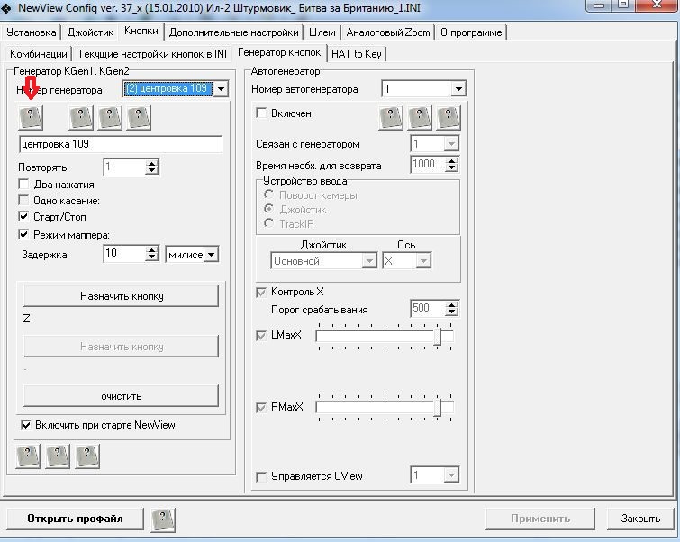

    - сделал генератор этой кнопки:
Название:	6DOF Setup2.jpg

    По первому нажатию - центруется с сохранением только вращения головы, по второму - центрируется по дефолтному положению, то есть для "нормальной"), своей центровки нужно два быстрых нажатия, при этом камера сразу неподвижна, затем через ~2сек. включается вращение по X, через ~3сек. по Y - это уже глюки NV+TIr5+БоБ не знаю чьи. Совсем убить ненавистный дефолтный режим болтания в проруби по всем осям не получилось пока).
    Далее, можно будет пробовать по второму нажатию сделать предельно передний вид - метить стрелкам в глаз).
    Записывать виды комбинацией ctrl+alt+shift+(1-9) не получилось((. Подбирать координаты для заглядывания за хвост кликами хатки придётся вручную.
    Имеется проблема((:
    при переходе из игры через Ctrl+Esc на рабочий стол для редактирования NV(самолет при этом стоит на поле) и последующем возвращении в БоБ - назначенные любые(буквенные и функциональные) кнопки непрерывно генерируются в стороке поиска, остановить это безобразие возможно лишь выйдя сосвсем из БоБ. Кто сталкивался - подскажите - как избежать.
    == проблема решена отключением генератора кнопок NV перед каждым переходом из БоБа на рабочий стол(потом все равно применять изменения в ***.ini NV), происходило это из-за экспериментов с режимами генератора кнопок.
    Крайний раз редактировалось aeros; 04.07.2011 в 03:28.

    Цитата Сообщение от Hruks Посмотреть сообщение
    В хроме не открывается, в IE все нормально.
    На твоем сайте версии 37_Х не нашел
    Скачал тут на первой странице темы
    Крайний раз редактировалось steam_; 11.09.2011 в 12:15.

    Не могу подружить NewView с трекиром. Иногда включаеш работает, а восновном не работает. Точнее не работает генератор кнопок. В чем может быть дело?
    Intel Core i5-2500, 3,3 GHz; G.Skill 8 GB (2x4GB) DDR3 1600 MHz; ASUS ENGTX460 DirectCU TOP/2DI/1GD5)

    169 пост и далее.
    Генератор кнопок не связан с трекиром.
    "дополнительные настройки"\"прочее"\"прямое чтение" стоит галка?
