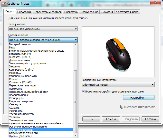

Я не думаю что это хорошее решение. Вот такой вариант, имхо, будет намного полезней. Майкрософт, Лоджитек, есть разные варианты.
(Есть настройка для отдельных программ, если кто невнимательно смотрит, всё автоматически)
Attachment 129744
