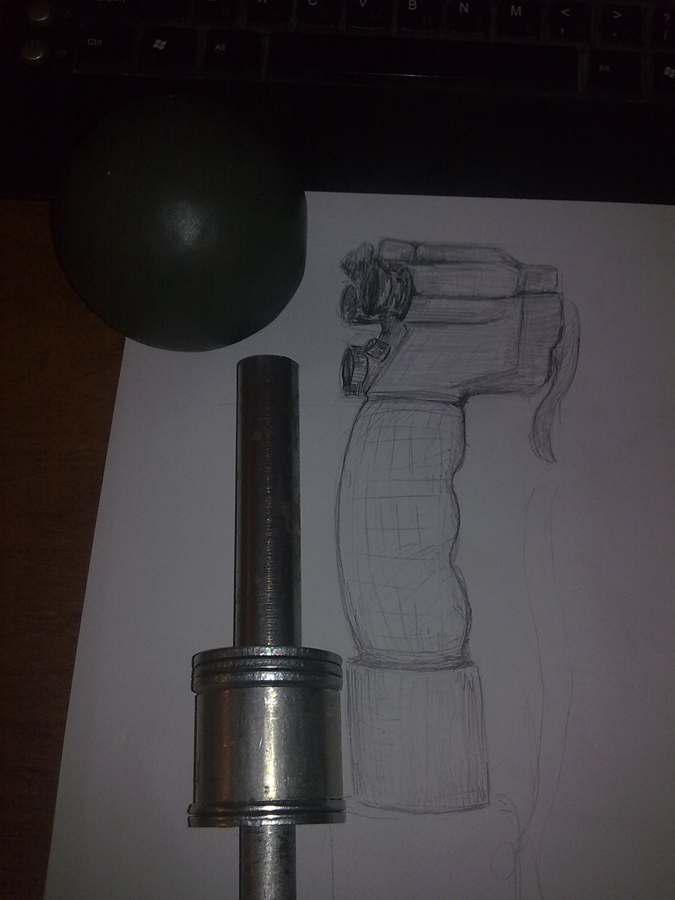

Мне всегда нравилась ручка от МиГ-23, поэтому она была принята за основу.

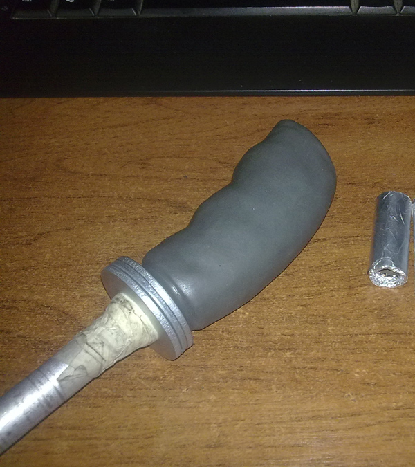

На ручку ушло 2 пачки по 200грамм. В начале хотел сделать форму-скелет из мет.цилиндров обернутых фольгой, но форму держало плохо, поэтому верхнюю часть вылепил целиком.

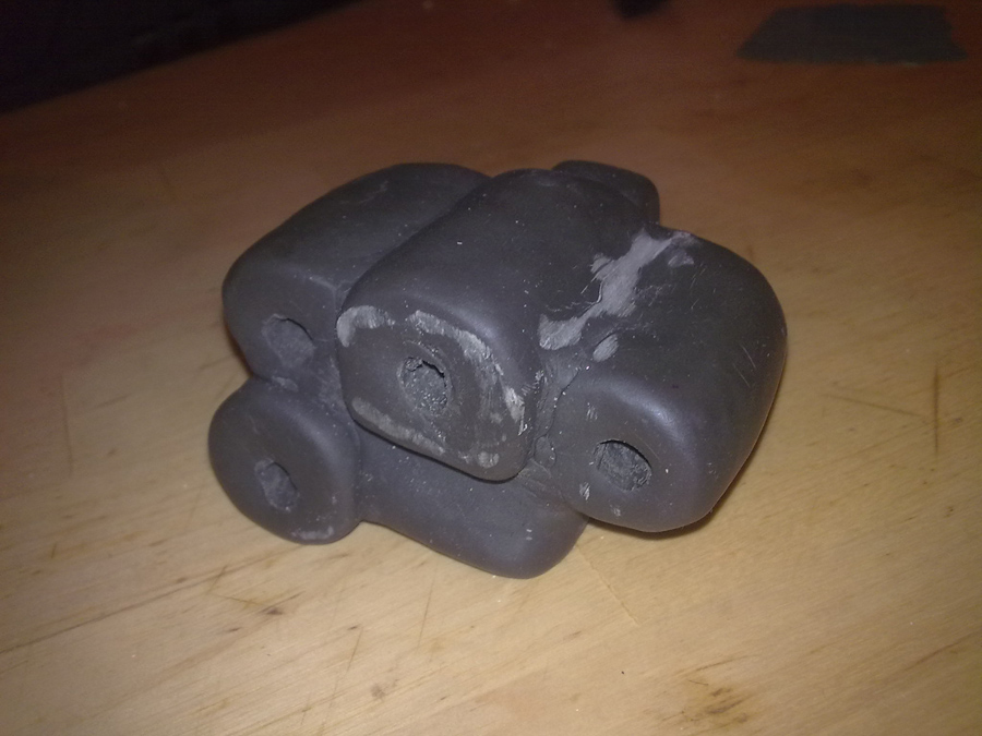

Attachment 147289Attachment 147288Attachment 147287
При запекании детальки не коробит, единственное пузырьки воздуха расширяются и получаются небольшие бугорки на поверхности, благо их мало и они легко устраняются.
