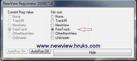

3 Attachment(s)
Re: Обсуждение технических проблем с Альфа-версией
Вроде в крайних версиях NewView ненужно танцев с бубном для её отключения. Вместе с NewView ставится NewView Registrator, который спокойно висит себе в трее.
Attachment 172056
Если игра дружит с NewView, окно имеет вот такой вид:
Attachment 172057
Если нет, просто переключаем:
Attachment 172058

Может быть достаточно убрать галку-применить (выбор профиля - главное (первое) окно NV)
Quote:
Originally Posted by
=YeS=Cherny75
У меня эта галка вроде по умолчанию не стояла, как и галка "Вкл при старте" во вкладке "Шлем".
Т.е. профиль создавался, трекир не работал. Поставил галки - трекир работает, NV не функционирует но и не мешает.

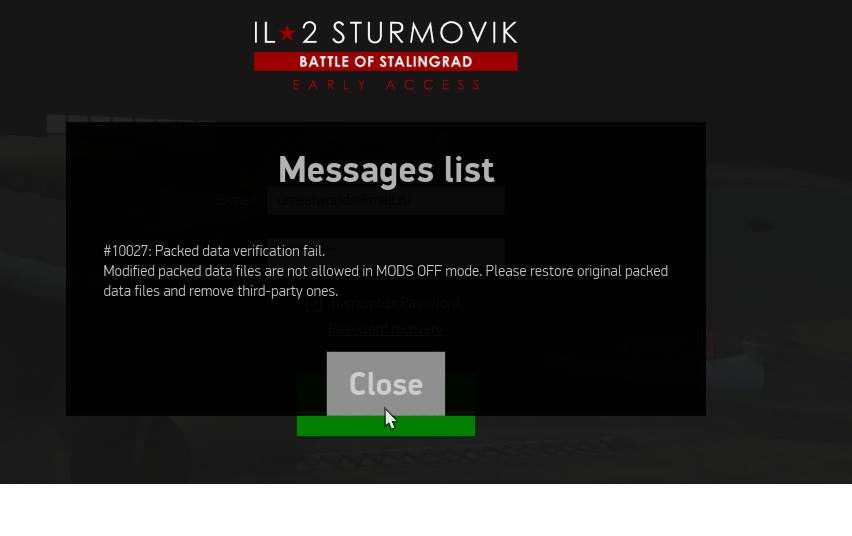

Ланчер полностью скачал все обновления, загорелась кнопка "Play", нажимаю, ввожу логин-пароль, выскакивает следующее окошко:
Attachment 172851
Что я не правильно делаю?
Ну наверное дождаться начала раннего доступа (поздний вечер пятницы), а затем обновить клиент, после отмашки на форуме.
