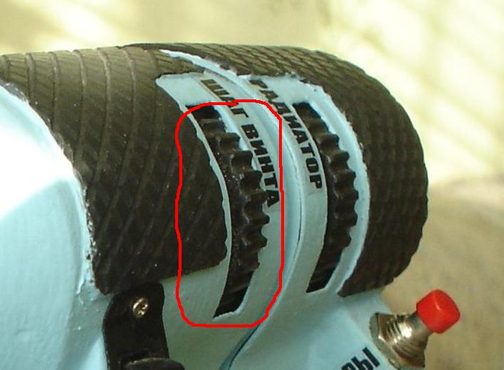

Fog_07 а от чего крутилки? Attachment 161323
Крутилки- самодельные из оргстекла толщиной 6 мм (можно и из другого материала типа текстолит,эбонит,и т.д.). На пластине оргстекла начертил окружность нужного диаметра,в центре просверлил отверстие под ось резистора, затем по этой окружности просверлил отверстия Ф 4 мм на расстоянии 1 мм между их краями (или между центрами= 5 мм). Перемычки между отверстиями пропилил лобзиком.В полученное зубчатое колесо вставил болт,зажал его гайкой и прокрутил в дрели,прижимая к напильнику,чтобы сточить неровности. Затем покрасил акриловой краской. Как-то так.;)
