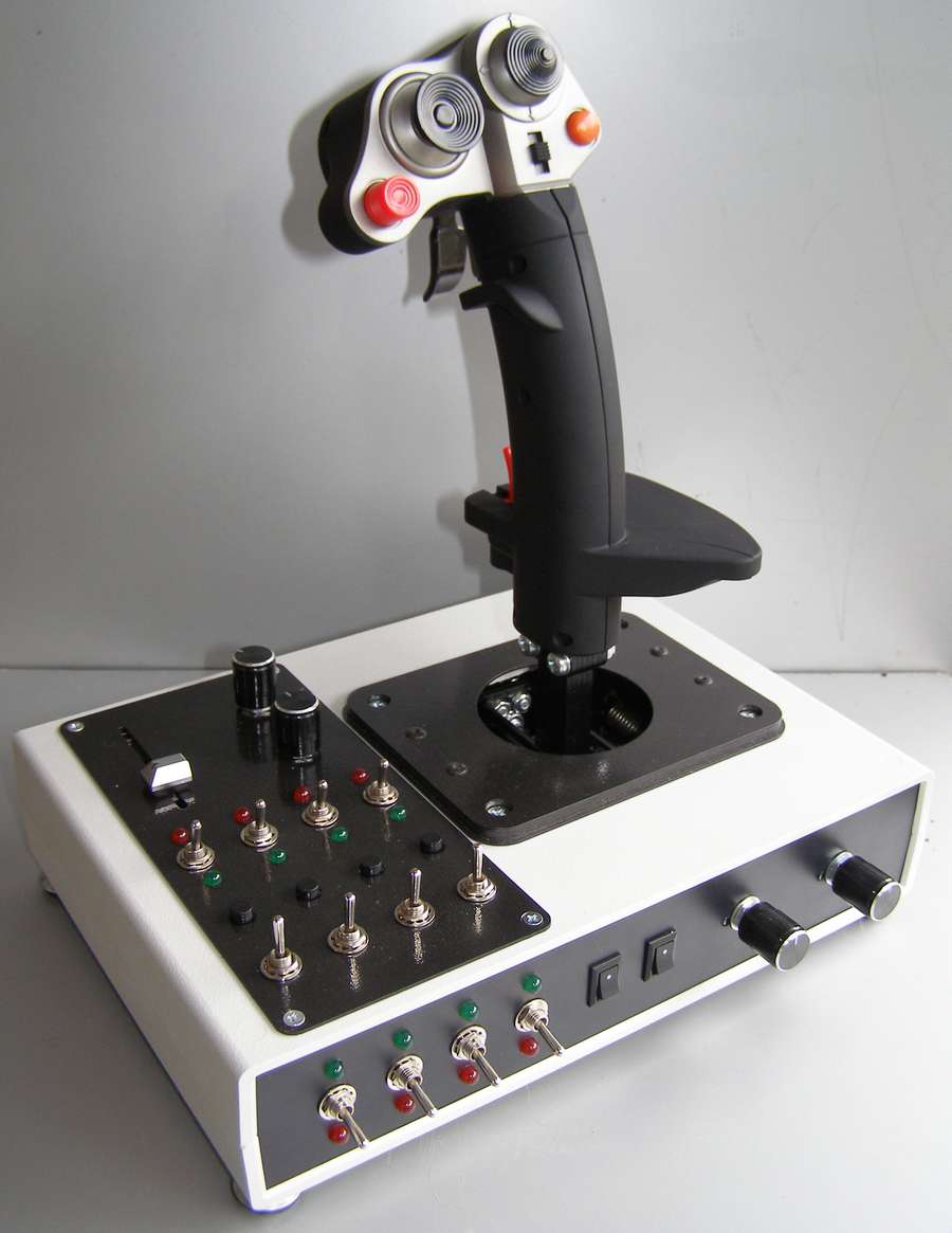

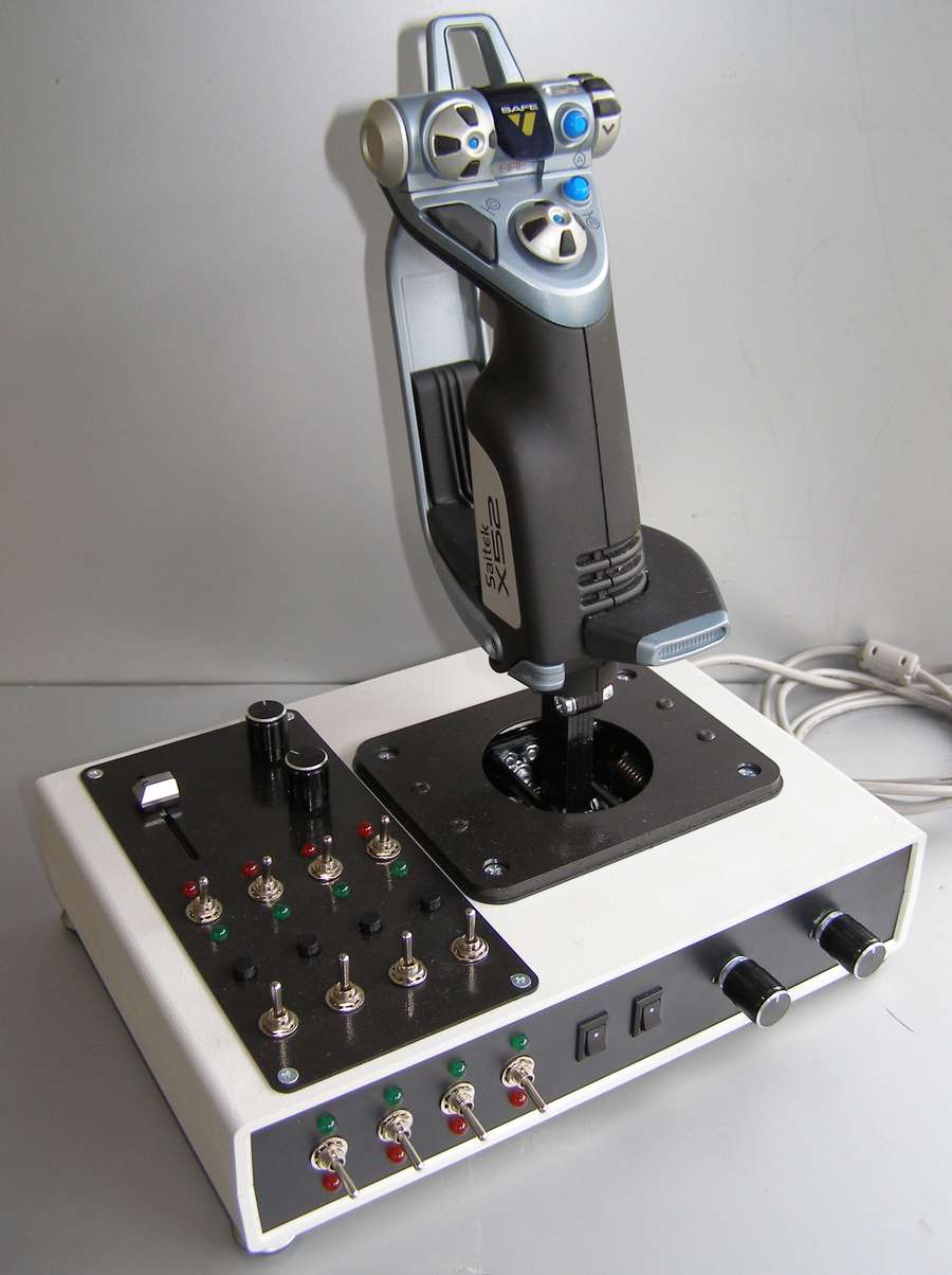

Мои последние работы этого года с механикой серии D.
Attachment 160577 Attachment 160574Attachment 160575Attachment 160576
Если распилить ручку пополам и сделать силиконовые формы с нее, то скопируются даже царапинки и потертости краски. Но полученные две половинки наверно не то, что хочется получить в итоге?
Гы гы (смеюсь так хитро) - не на сколько. Все внутренности джоя так продуманы, чтобы можно было собрать ИЗ ТЕХ ЖЕ ДЕТАЛЕЙ зеркальный вариант для левшей. Только когда корпус сверлить под расположение вырезов и панелей нужно это учитывать. А самих специальных деталей не нужно. Я тут писал в теме где то - http://avia-sim.ru/forum/viewtopic.php?t=702 Но желающих пока не было.
Я так понял что вопрос не столько про ручку, сколько про джой полностью.
