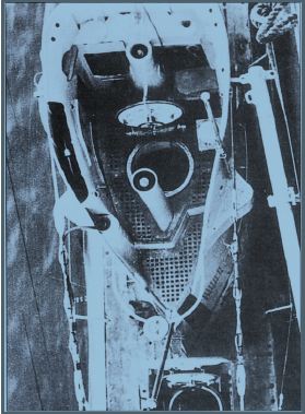

5) А вот с тумбами UZO повезло. Несколько наиболее детальных фоток:
Вот только возник вопрос: а было ли вообще UZO на Тип IIa?

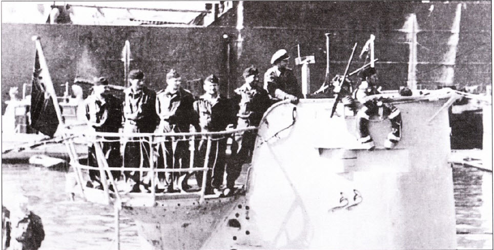

2 Attachment(s)
Re: Субмарины Второй Мировой войны. Вопросы и обсуждение.
Quote:
Originally Posted by
Roland RU
7) Ну а пулемётов я так и не нашел. Если их и ставили на "каное", то очень редко.
Были особенно с 43-го
Attachment 143299Attachment 143300
