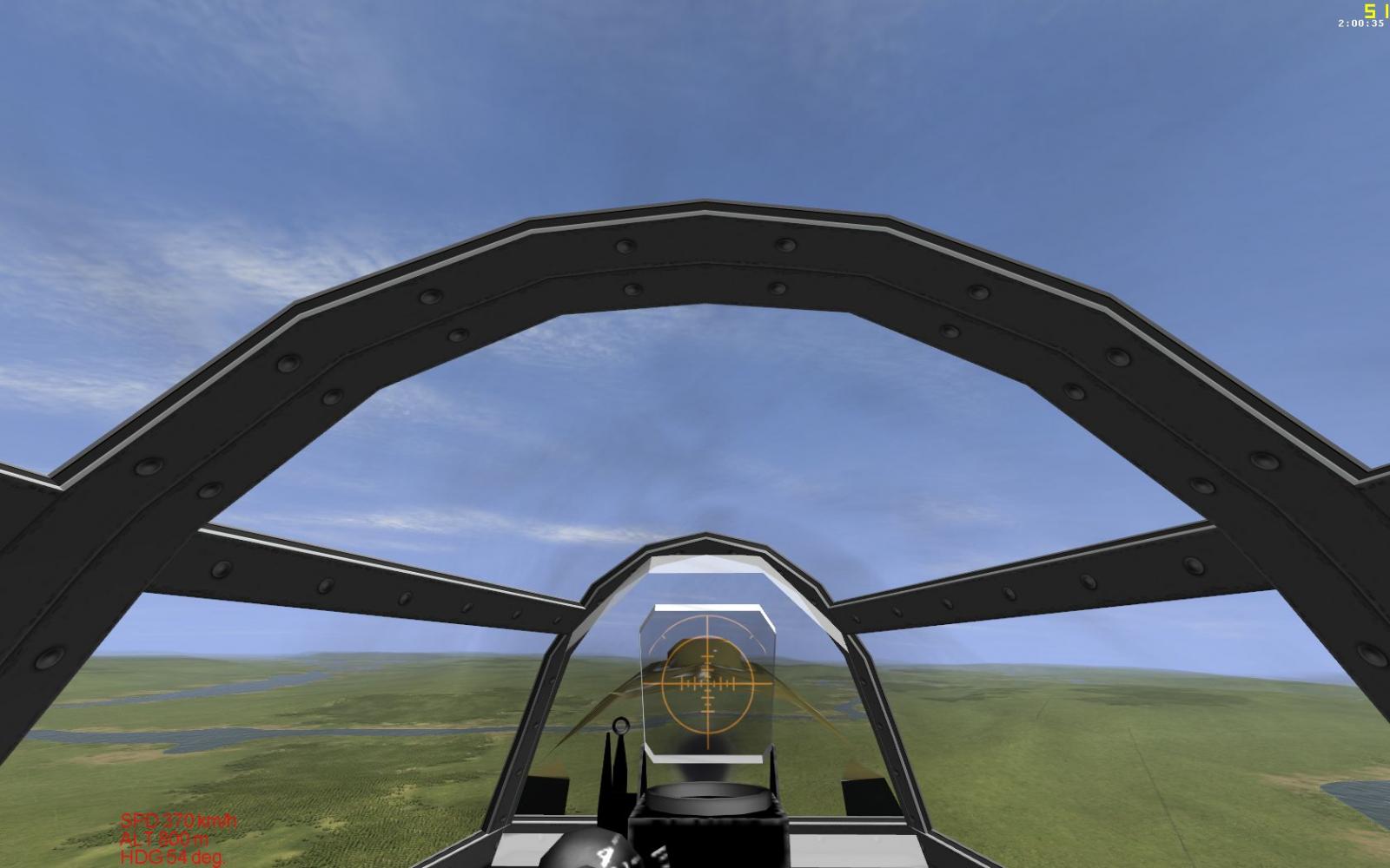

Проверил Ил-2 4.09b1m стандарт . Прицел регулируется на He-111H-2. Но заметил что прицел запускается бывает без СЕТКИ и ЦИФР. Но у меня почемуто такое происходит и без IL2FovChanger. Значит проблема не в программе от SAN .Спасибо morgue что "заострил" проблему. Я не бомбер и до этого руки не доходили. Но попробуй еще раз. КНОПКАМИ "Увеличить угол и "Уменьшить угол"( Left Alt+B и Left Alt +N соответственно). Вот скрин.

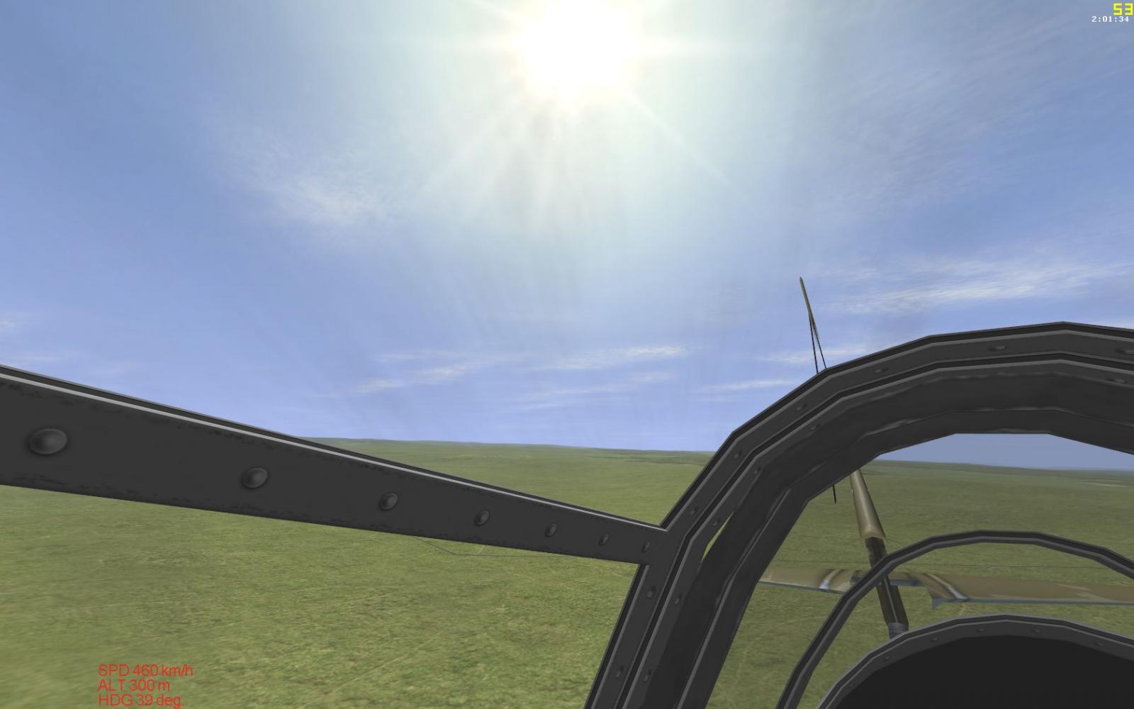

Видимо с Трекиром программа корректно работать отказывается. Попробовал разные версии - результат один и тот же. Скриншоты прилагаются.
Attachment 94760
Attachment 94761
ОС Windows 7 7100, Track IR 4, Ил-2 4.08m без модов.
