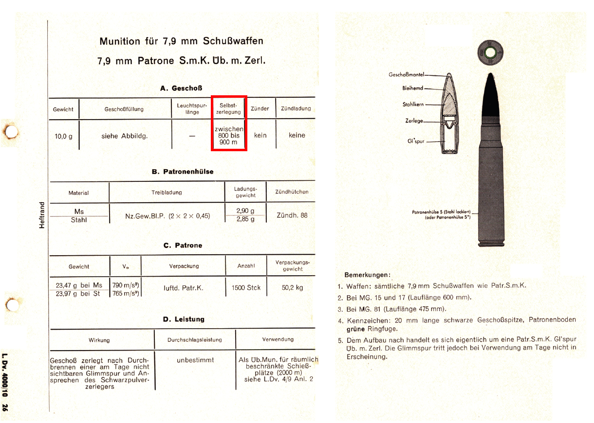

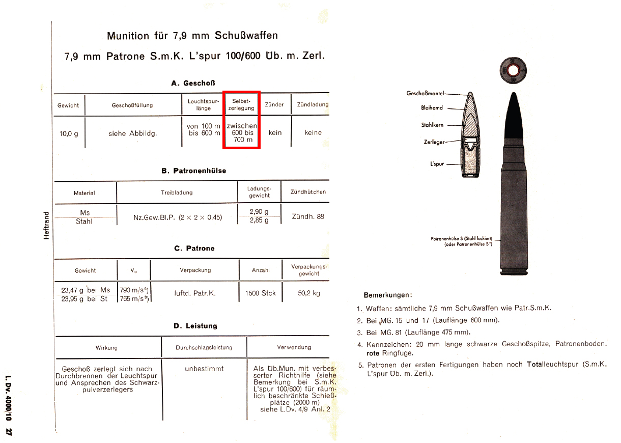

2 Attachment(s)
Re: Bugtracker Team Fusion 4.3
Вот, вытащил кое-какую информацию – практический патрон S.m.K. Ub.m.Zerl. (у Снитко К.К. и Костенко К.М. в их «Боеприпасах артиллерии бывшей германской армии» он обозначается, как S.m.K. Gl'spur Ub.m.Zerl., т.е. – с тлеющим трассером):
Attachment 176433
Взято из «Munitionsvorschrift fur Fliegerbordwaffen. Teil 10: Handbuch der Munition fur Fliegerschusswaffen; Juni 1944».
А вот ежели говорить о практическом патроне с огневым трассером: S.m.K. L'spur100/600 Ub.m.Zerl. – так тот да, пишут, что самоликвидируется на дистанции 600…700 м:
Attachment 176434
Взято оттуда же.
Но, у нас в игре вроде как, максимально ближе первый вариант подходит к нашему игровому 7.92x57, S.m.K. Ub.m.Zerl… :ups:
Quote:
Originally Posted by
=WrMt=
Просто как бы «из других источников» – по метражу маловато будет… :rolleyes:
=WrMt=
...практический патрон S.m.K. Ub.m.Zerl. (у Снитко К.К. и Костенко К.М. в их «Боеприпасах артиллерии бывшей германской армии» он обозначается, как S.m.K. Gl'spur Ub.m.Zerl., т.е. – с тлеющим трассером...
Информацию об этом патроне я нашёл на форуме Reibert.info (так вроде) в ветке копателей. Автор, которого я процитировал, указал приблизительную дистанцию самоликвидации.
Тлеющий трассер, как мне представляется, должен оставлять дымный след. У нас в игре эта пуля никакого следа не имеет вообще (неточность МГ?). Единственное, что указывает на то, что из стволов пулемётов всё-таки что-то вылетает - это маленькие вспышки попаданий на цели (я тестил на 76-мм зенитке) на короткой дистанции. Емнип при стрельбе в воду на критической дистанции тоже есть всплески. Так что о дистанции самоликвидации в игре можно только гадать. Ну или тестировать как-то с замерами. Лично у меня на это времени нет.
З.Ы. На счёт тлеющего трассера: думаю, что практическая пуля обязательно должна оставлять след. Иначе как курсантам практиковаться? :)
Понятно…
Просто время самоликвидации в данных пулях зависит от скорости выгорания трассера…
Для огневого (дневного) трассера – это время получается, будет равным 600…700 м полёта пули…
Тлеющий (ночной) трассер горит дольше… Соответственно, и дистанция самоликвидации будет больше – 800…900 м…
«Но, физики об этом могут и не знать!» ©. :)
