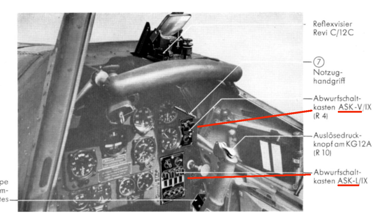

1) Занятная машинка. Верхний ряд: слева - Кontrolle - контрольная лампа системы; в центре - Еinzelabwurf -раздельный сброс/Reihenabwurf -сброс серией; справа - Ein/Аus Нauptschalter - вкл/выкл взведение бомбы на главном сбрасывателе;
Средний ряд: 4 тумблера выбора бомб для сброса с подкрыльевых держателей (предположительно);
Нижний ряд: Еntsichert -снять с предохранителя (взвести бомбы)/Sichert -на предохранителе (выкл. взведение бомб).
2) В игре на Ju 87: в целом похоже, но разнесено на 2 панели. Внутренние ЕТС50 обозначены ЕТС2 и 3, а внешние просто 1 и 4 (?). 4 тумблера выбора бомб действуют странным образом - при выборе ЕТС500 или ЕТС50 поворачиваются 2 левых или 2 правых.
Оно всё и должно управляться с двух панелей, но не так. ASK-L это для управления подкрыльевыми ЕТС50, а отдельный АСК-V для управления центральным ETC500.
Attachment 161856
ЗЫ. ещё, на правом борту стоял ZSK 243 для управления взрывателями: с задержкой/без задержки, пикирование/горизонтальный полет.
