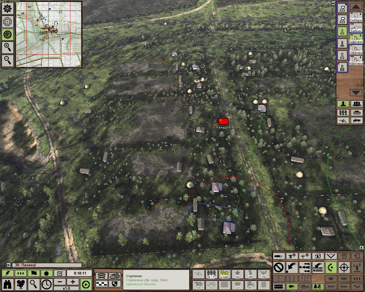

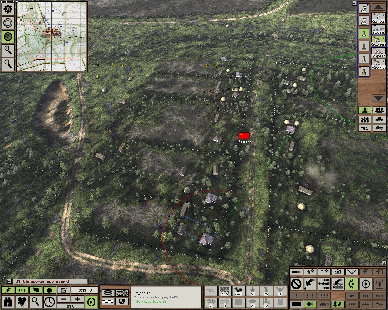

Явно баг в новой бете. Всем отделениям плевать на команду занять оборону с любыми модификаторами(потопчутся секунд 15 на одном месте и все) . За пол часа игры ни одно отделение не выполнило команду.
Attachment 151081Attachment 151082Attachment 151083Attachment 151084Attachment 151085

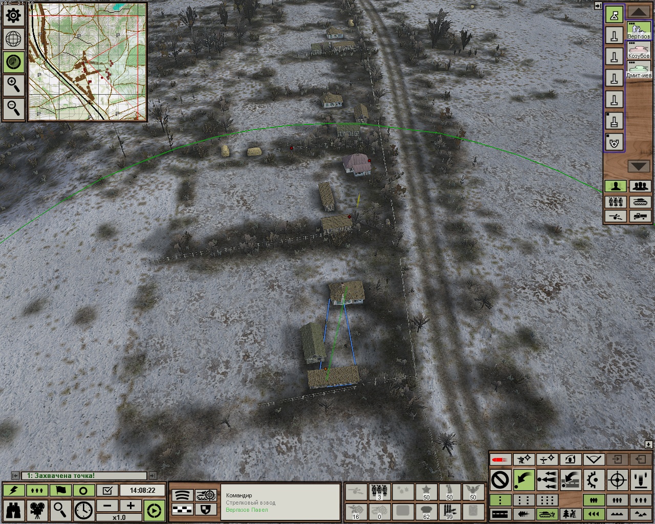

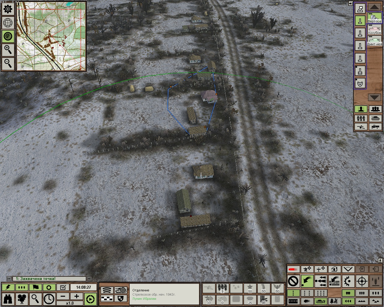

Еще пара багов
Отображается только 3 маркера из 9 над отделением
Attachment 151086
Аналогично для командного отделения 1 из 3х
Attachment 151087

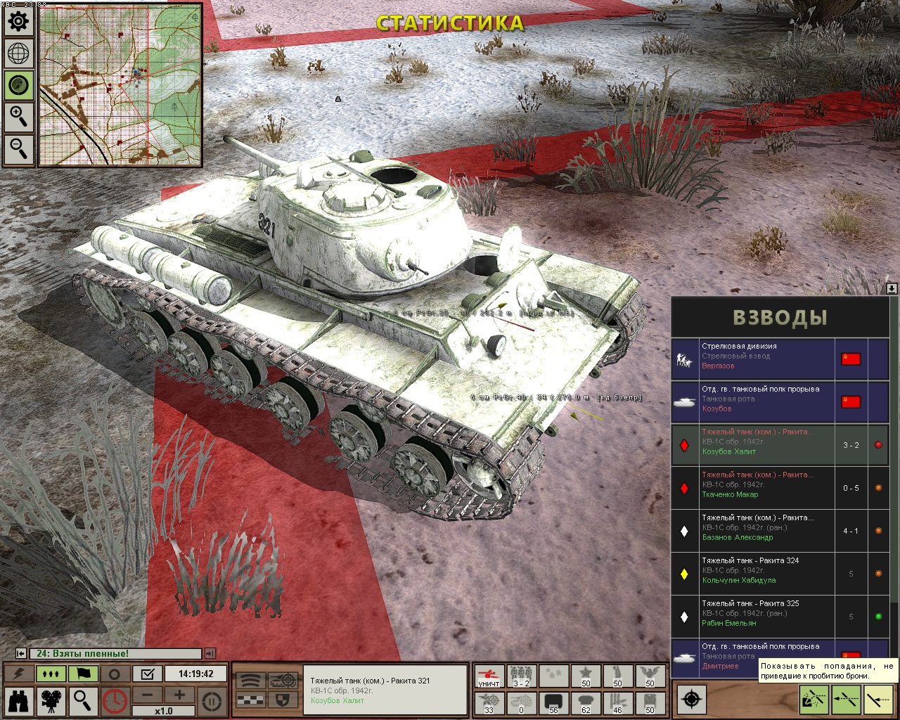

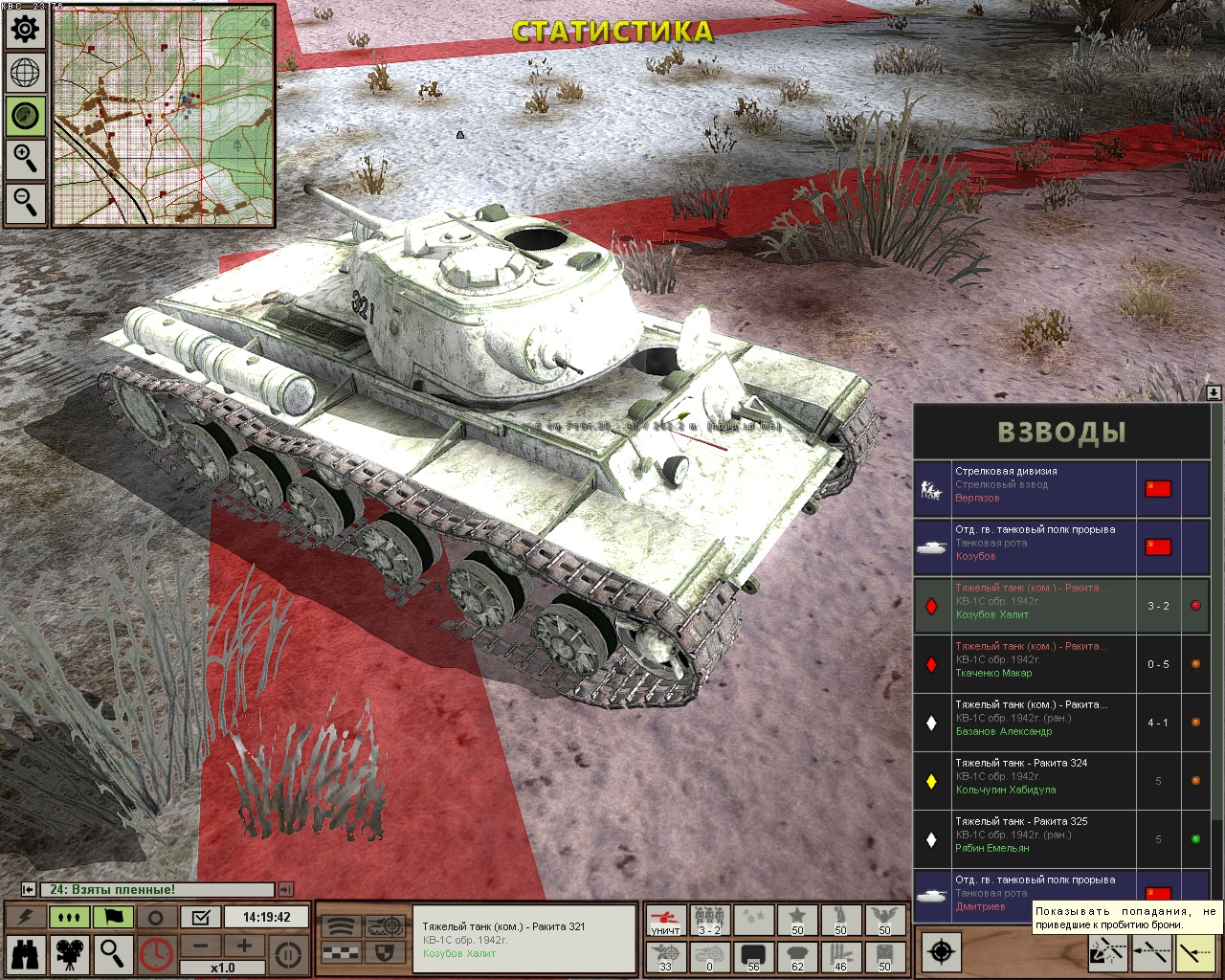

не работет кнопка "Показать попадания не привешие к пробитию брони", при нажатии на нее, если отключены 2 соседние кнопки слева, они включаются.
Attachment 151088Attachment 151089
А по конкретнее можно? Скрин с оперативной фазы? Всегда ли вылетает или нет? С предыдущим патчем - нормально?
Если можно, здесь чуть подробнее, я не совсем понял что делаете и что не получается?
(P.S. Всегда 1 какая-либо кнопка будет нажата)
При нажатии на нее все три становятся активными(включенными)
