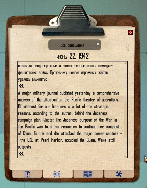

1. В фоновой радиограмме за 22 июня одно сообщение оборвалось на полуслове, а потом пошло нечто из Тихого океана, причем на английском языке.
Attachment 157032Attachment 157033

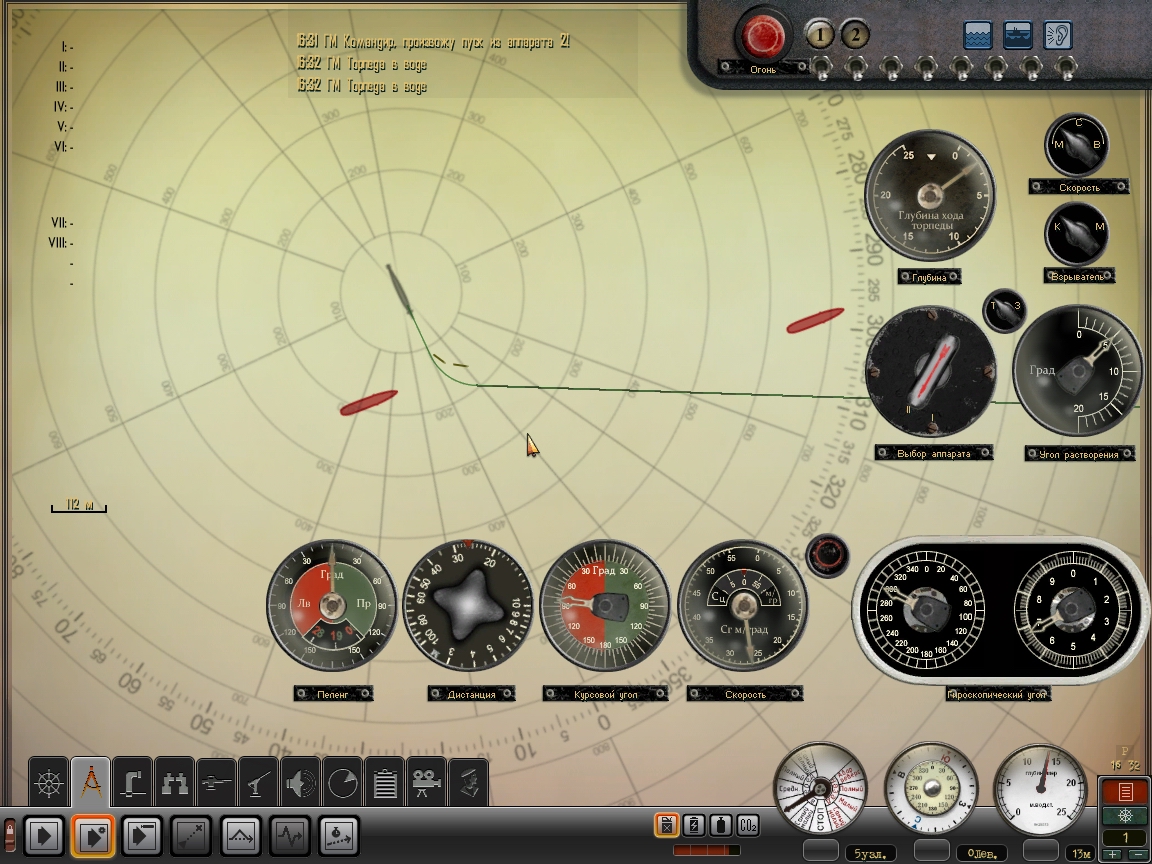

2. Торпеды 53-38У поворачивают, что не есть правильно.
Attachment 157031

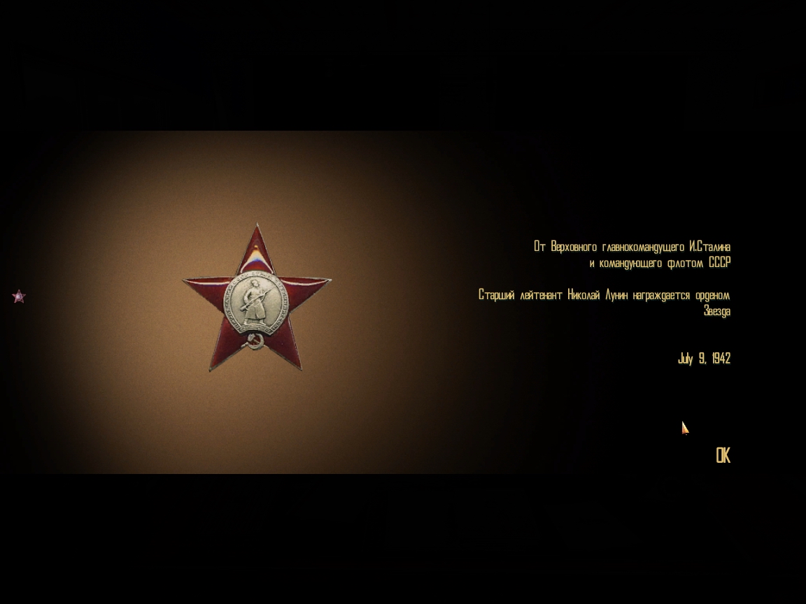

3. При награждении сообщается, что награжден орденом Звезда. Правильно - Красная Звезда.
Attachment 157034

Re: СОВЕТСКИЙ ФАРВАТЕР. Релиз
1. Радиограмма исправлена (проблема буквы "я");
2. По торпедам, устанавливали исправление?
3. По "Звезде" исправим.

Есть, понял, исправление по торпедам установлю.

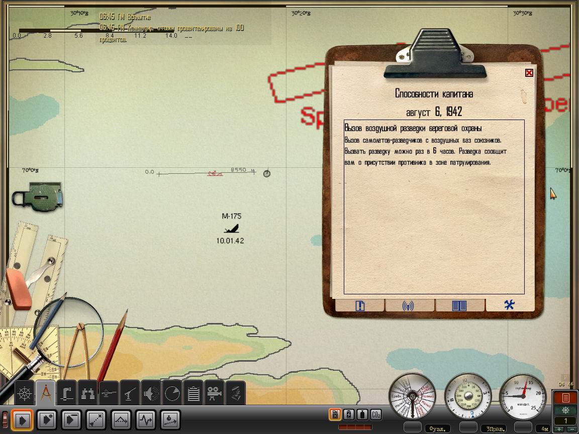

Из замеченного:
1. В мануале написано о возможности вызова самолетов-разведчиков. Но кнопки вызова почему-то нет (см. скрин).
Attachment 157058

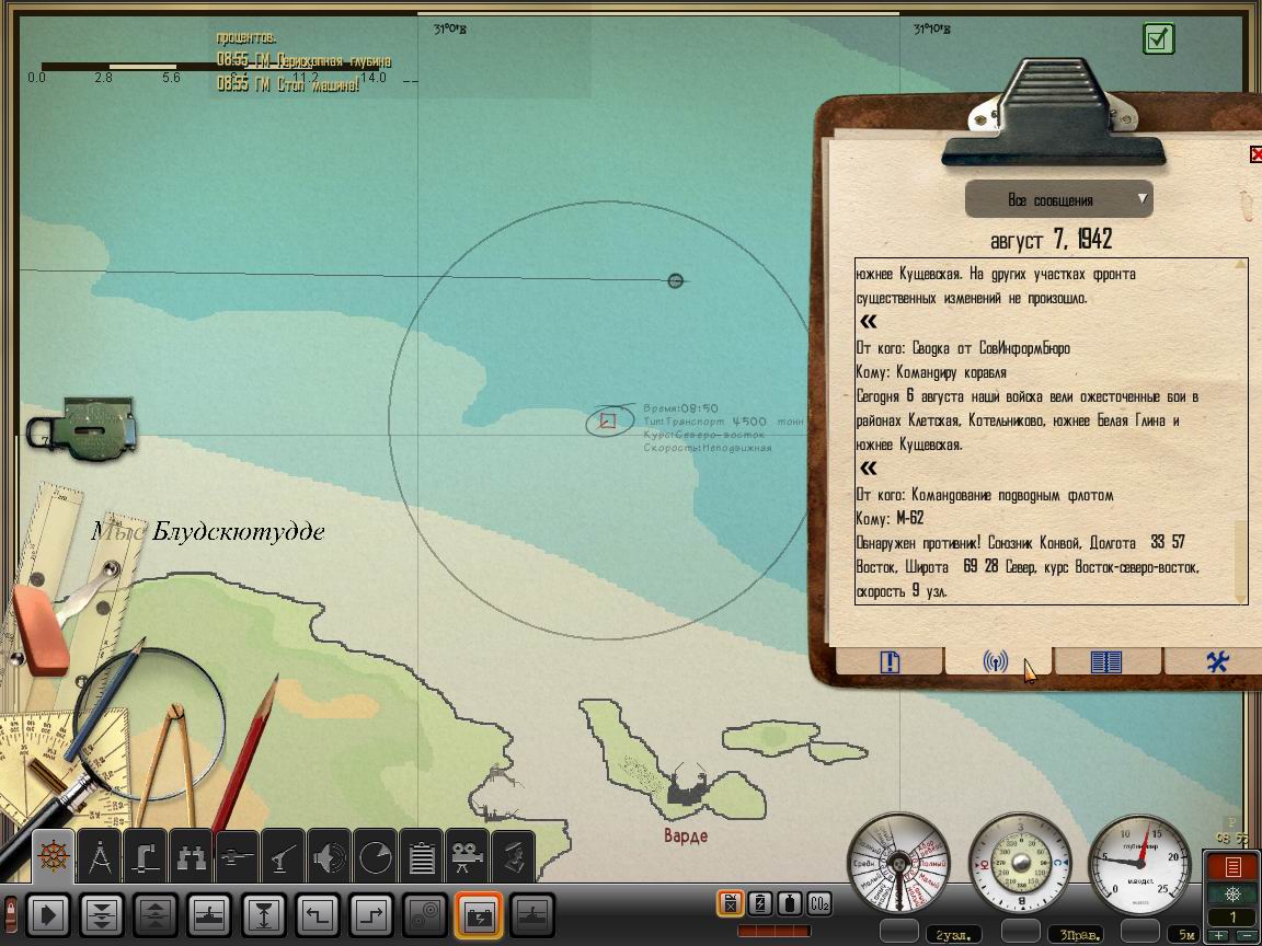

2. Встретил 7 августа 1942 г. возле Варде неподвижный горящий транспорт 4500 тонн. Угостил торпедой, он утоп, но отметки на карте и записи в журнале не появилось.
Attachment 157059
