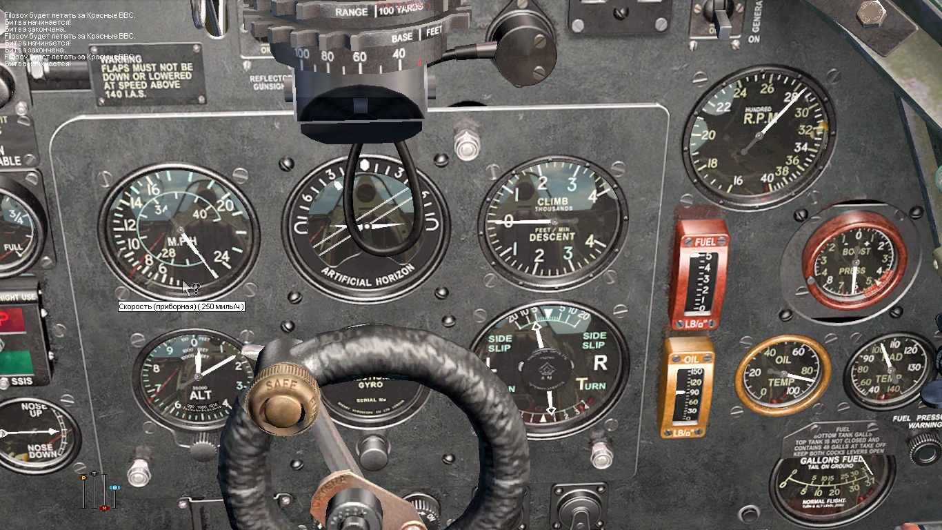

Вот чего я могу достигнуть у земли при 6.2пси (Спит с 100 октановым бензином):
Attachment 160204
Attachment 160204
Ты посмотри какое у тебя скольжение
1 Attachment(s)
Re: 18 Октября 2012 – Патч 1.11.20362 доступен через стим!
266миль в час, на приведенном графике при 6.2 должно быть в районе 280.
Attachment 160215
У меня 270 http://s3.dump.ru/viewer/5882066/ . Что есть погрешность в 16 км/ч или 3.6% погрешности. Можно списать на серийный самолет, можно просто забить, не ? :).
