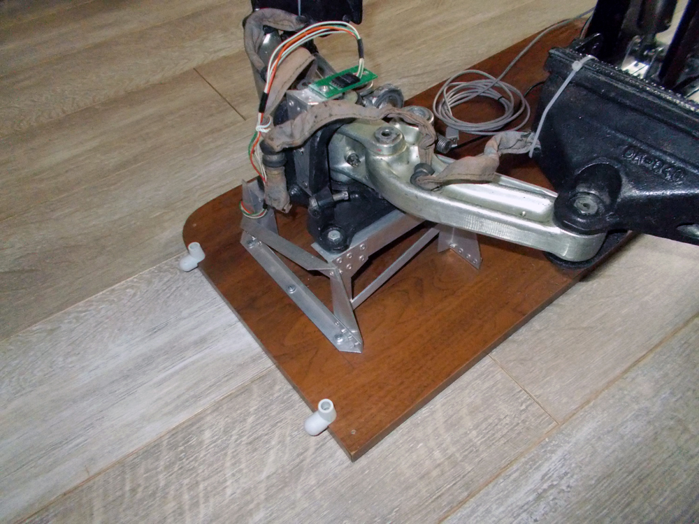

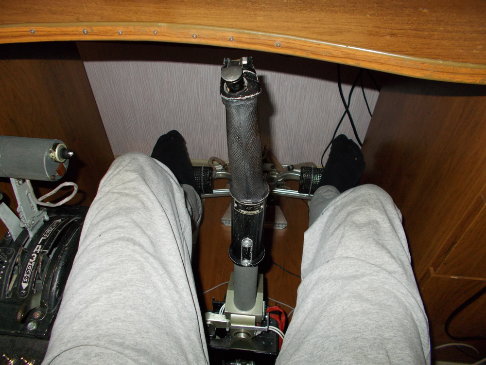

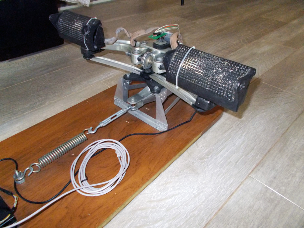

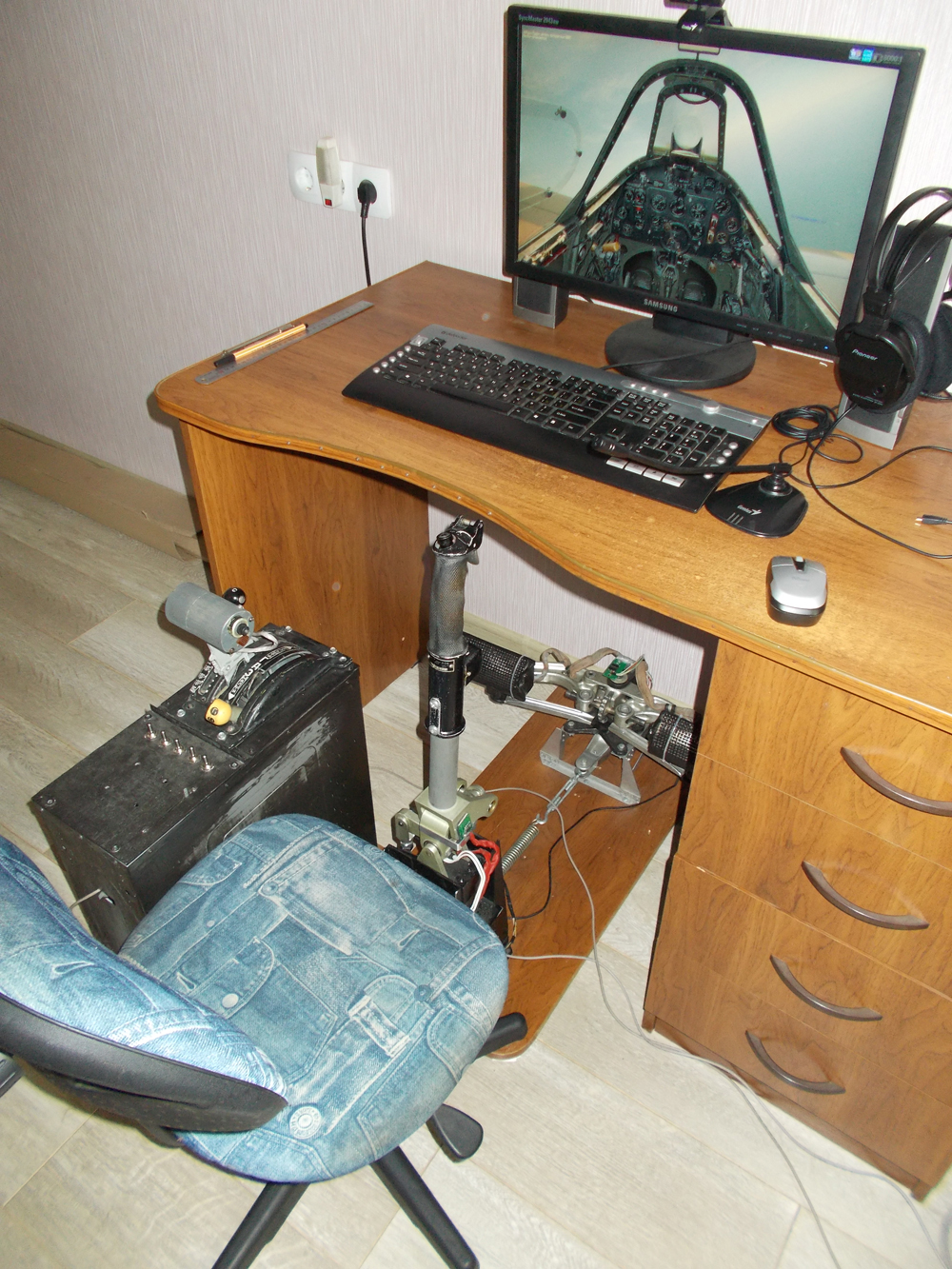

Почему то думал, что выкладывал новые фото. Сейчас делаю загружатель для педалей и потихоньку летаю.
Attachment 171141Attachment 171142Attachment 171143Attachment 171144
А почему надписи на РУД на русском языке? Надо на германский переделать, будет полный комплект.
Тогда уж и педали :)
Во-во, и я про это. Такая тщательность к мелочам, а слона то и не заметили. Я уж про педали не стал писать, смотрю с верта сняты, с МИ-8 вроде, наверное летали, святое.

По теме, сегодня сделал окончательный вариант загрузки на педали. Перед этим сделал кулачковый загрузочный механизм, с нелинейным градиентом загрузки, для теста. Все было сделано и собрано хорошо, но ошибся в проектировании и загрузка не порадовала. Поэтому переделал на обычный загружатель от Ми-8. Загрузка получилась такая же как и на РУС, мне очень нравится. Единственное, странно, но загружатель был не настроен, имелся люфт.
А с настройкой пришлось повозиться, до этого думал это мои загружатели геморойные, оказалось все тоже самое. Смазал и теперь приятно сопит при работе, на РУС тоже сопят. Усилия получились около 6.5кг, просто закончилась шкала.
