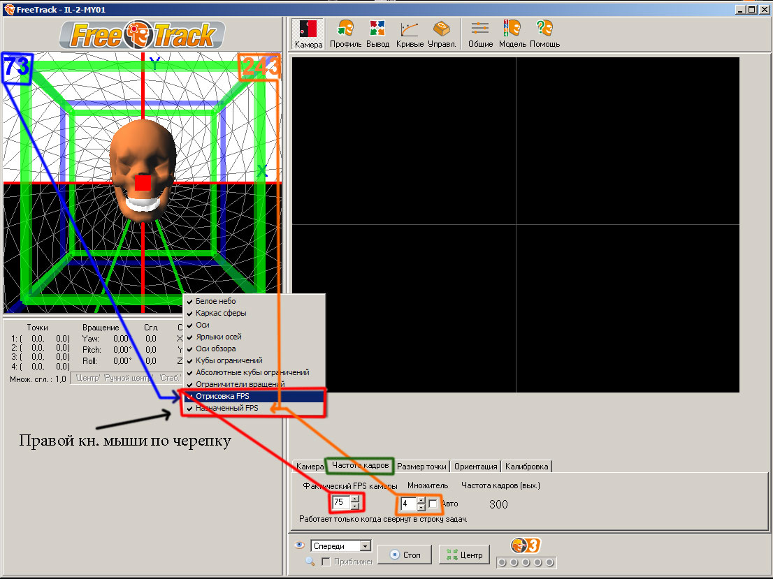

"Частота кадров авто (4х)" Вот здесь нужно выставить частоту не 30, как там по дефолту стоит, а примерно 60-75, то есть какая частота у твоего монитора. Можно и 120 поставить, но будет больше нагрузка на проц. Запаздывания, о которых ты говоришь - перестанут тебя мучить )
Тоже с этим столкнулся в начале с обычной вебкой, пока не почитал ветки, где делились настройками для камеры PS3 EYE. Ну а теперь и сам взял соньку.
Attachment 170096
все рекомендации применил...тестирую...вроде отлично пока...смотрим
