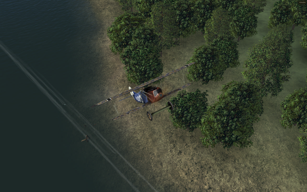

Еще один небольшой глюк:
по диагонали картинки с левого нижнего в правый верхний угол проходит какая-то еле заметная граница изображения. Т.е. не то, чтобы полоса, а как будто по этой линии изображение преломляется немного. Как если бы вы попробовали надвигать на газетный лист тонкое стекло - изображение чуть преломляется, меняется, но не искажается. Однако, граница заметна.
Вот скрины.
Первый - смотрите на границу земля/воздух в середине экрана. Виден сдвиг. Это диагональный сдвиг через весь экран. на скрине видно плохо, в динамике - всегда.
Второй - круги. Мелкие бегают взад-вперед с высокой частотой в районе пола. Большой мерцает.
