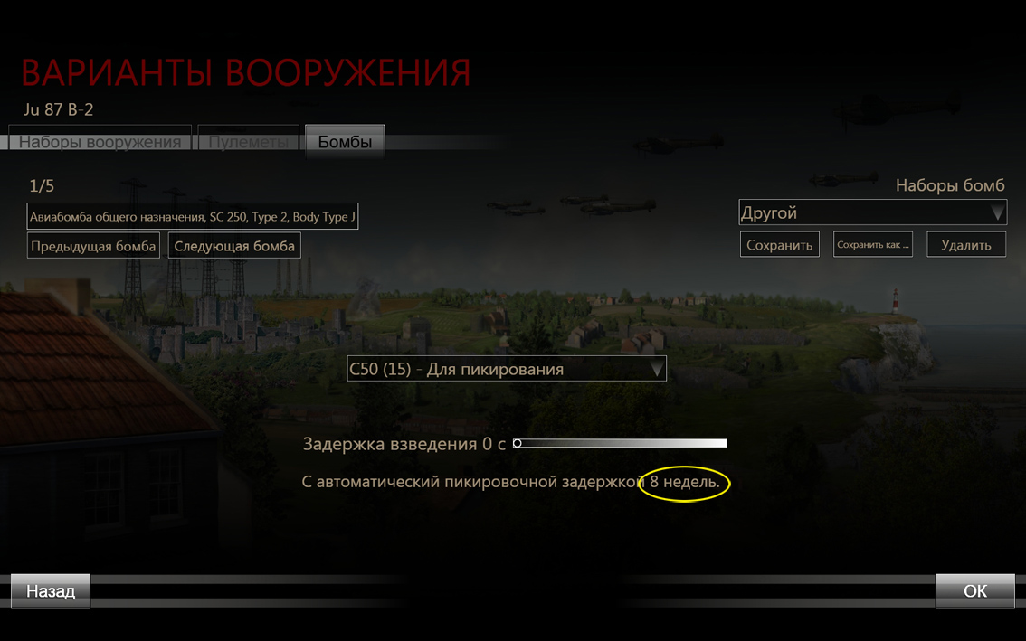

Взрыватель позволяет выбрать задержку взведения, в игре это тоже реализовано. В настройках управления строка "Переключить короткую задержку распределителя бомб" как раз отвечает за установку задержки взведения взрывателя. По умолчанию стоит большая задержка и если падение бомбы (или прыжки по земле :) ) по времени меньше времени взведения, взрыва не происходит. Если сброс происходит с малой высоты шансы на взрыв выше при выборе быстрого взведения.
Кроме того, в настройках строки "Увеличить/снизить залповое число" позволяют выбрать залповый сброс (для 109-го 4 SC50 одним нажатием) или сброс одиночными.
Я проводил опыты с взрывателями для бреющего полета с задержкой взрыва после взведения. В ролике пример сброса SC50, высота 200 (150 над уровнем цели),скорость примерно 400. Процедура сброса:

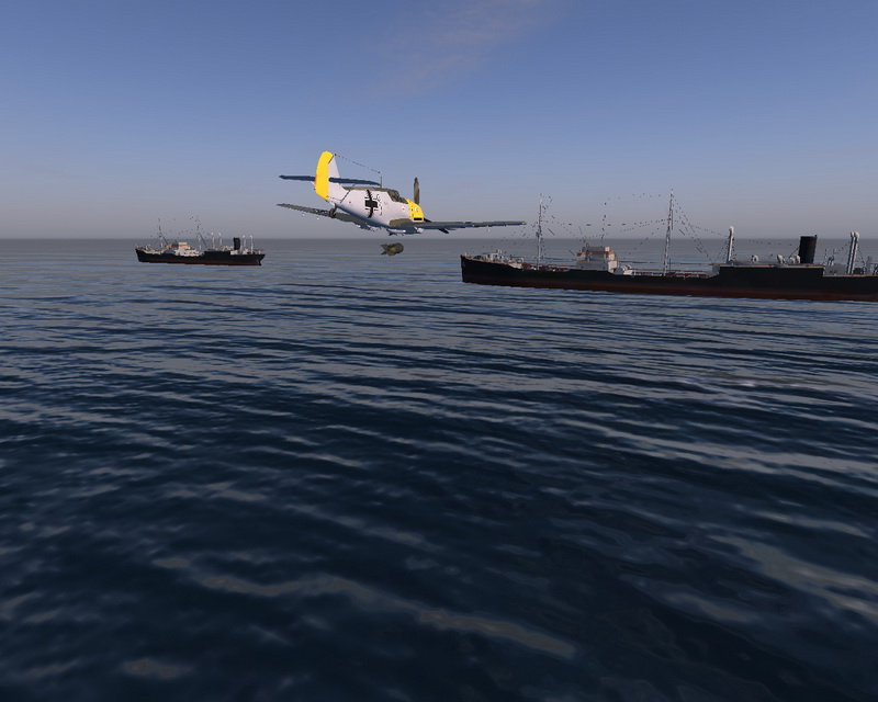

А у меня что-то топ-мачтовое бомбометание не выходит. :( Сделал миссию, поставил три стационарных танкера. Взвожу бомбу, ставлю на MV Wagerecht, т.е. с горизонта с задержкой. Из раз 20, бомба вообще взорвалась только пару раз подряд, перелетев через транспорт. Все остальные разы, никаких взрывов вообще почему-то не было.
Один раз следя за бомбой заметил как она попрыгав по воде, врезалась в борт транспорту, и так и проторчала там пока не исчезла. :(
18-06-2011, 02:22
Tairo
Re: Вопросы по бомбометанию
Quote:
Так вроде как нужно ставить на Sturz, должно подходить для пикирования и топ-мачта. Да и в ролике выше Sturz установлен.

Wotan
Quote:
Хм, действительно, хотя для меня, это выглядит весьма странно. Что общего между Sturz- пекированием, и сбросом в горизонте с малой высоты? Хотя может так и было, мануал бы реальный. Вообще, с этим ZSK244 на Эмиле надо разбираться, там собственно четыре положения: Wagerecht MV (горизонт с задержкой), Sturz MV (пикирование с задержкой), и два, почему-то у меня не активных, не рабочих положения Wagerecht OV и Sturz OV- тоже самое, но уже без задержки (OV- Ohne Verzogerung). Возможно, что предусмотрен выбор снаряжения бомбы, взрывателем мгновенного действия, но опять же, где выбирать тип взрывателя в том же простом редакторе, я не пойму. :rolleyes:

Wotan
1 Attachment(s)
Я так понял, что в "быстром редакторе" бомбовое вооружение для текущей миссии не поменять совсем, всё только через полный. Ужас :rolleyes:
Ещё интересная задержка:Attachment 135995
