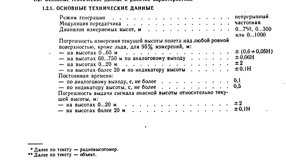

1 Attachment(s)
Re: Грузовой беспилотник K-MAX отправится на испытания в Афганистан
Quote:
Originally Posted by
boyan
AN/APN-194 это самолетный высотомер для него десяток метров допуска фигня. Знаете какой допуск для высотомеров вообще?
ну и где десятки метров при посадке/висении
ну четыре процента от действительной высоты забудем?:) Для вас нерусских . На вертолете, что измеряется? на КПУ мы , что даем? :)
Оффтопик:
Quote:
не верю в точность 1 метр.
Та нормальная точность. :) У нашего РВ-5М в диапазоне высот 0...10 м, ЕМНИП точность до 60 сантиметров. (Во вторник, если надо, могу глянуть документацию на работе)
LeonT
Оффтопик:
15,5 метров при нажатии кнопки ТЕСТ на Ми-35М
1 Attachment(s)
Ну так при нажатии кнопки ТЕСТ на указатель как раз и подаётся напряжение, соответствующее 15,5 (или около того) метров.
Это делается только для проверки работоспособности указателя, и к точности не имеет никакого отношения. :)
(там ещё секторок на шкале в этом месте изображён)
LeonT
Да ты что. Ну надо же. А я думал там пружинка заводная :) А откуда взялись эти метры не знаешь? Пардон, это напряжение. А чего не 10 или 20? Почитайте матчасть, например по А-037. На высотах от 60 до максимала метров. На ста метрах , например, погрешность 6 метров. И далее больше. А метр опгршности это где-то метров до 10-20. Еще бы ЖПС садились бы, они погрешность и в 20см напишут :)

2 Attachment(s)
Вторник.
