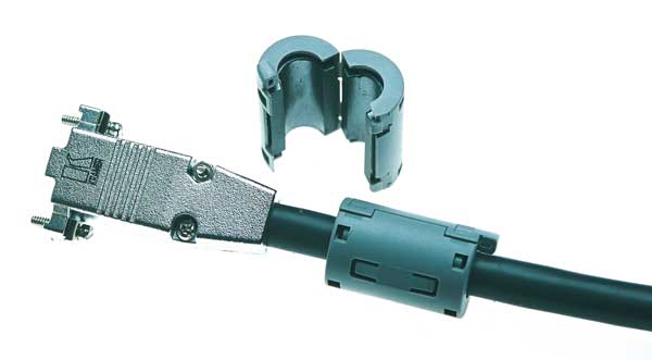

Может в самом джое попробовать повесить кондёры 0,001-0,01мкф по шине питания? Или ферритовые фильтры Attachment 158894 одеть на соединительный шнурок.
Re: Дрожание осей на руде х52про
Ферритовый фильтр мне не помог - использую РУД отдельно, на USB одет. Дрожат. Кстати у моего экземпляра очень интересный глючок есть :) Большая "крутилка" на РУД (с кнопкой Е), если её поставить в определённое положение, начинает уменьшать значения вплоть до минимума, постепенно, не резко, но очень заметно. Заметил, когда повесил на Смесь в ROF :D. Это кошмарище. А вот если подключить РУС, тогда у маленькой "крутилки" начинается самостоятельная взрослая жизнь, уходит в минимум сама по себе. Короче полный абзац, а Вас, уважаемые тут какое то дрожание напрягает :D Надеюсь на РУДе Gametrix, который я скоро прикуплю, такого безобразия не будет.

Даже из самого "чистого" питания от USB контроллер все равно сделает вот это после своего "стабилизатора" : https://old.sukhoi.ru/forum/showthre...=1#post1824245
Так что внешние ферритовые кольца в принципе помочь не могут.
