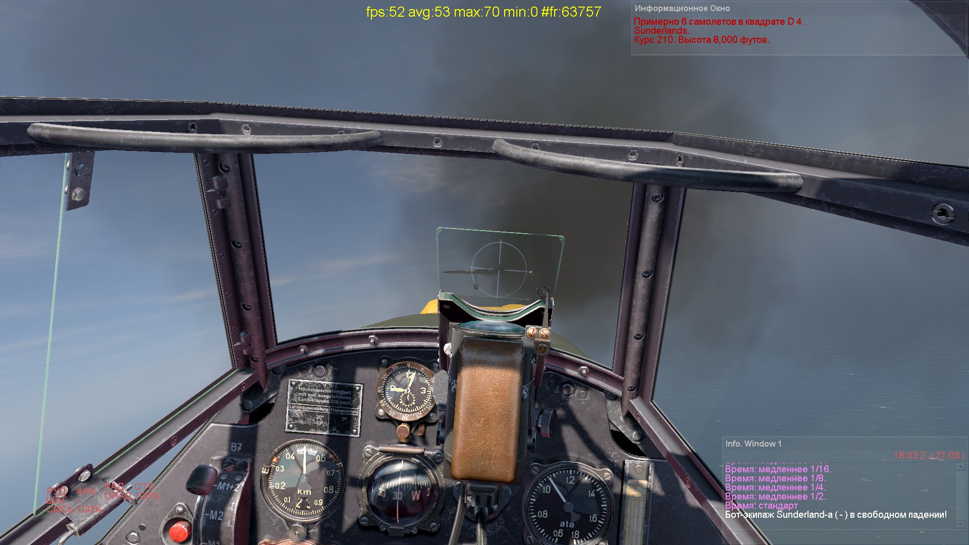

Высокое качество:
Attachment 160334Attachment 160335Attachment 160336Attachment 160337

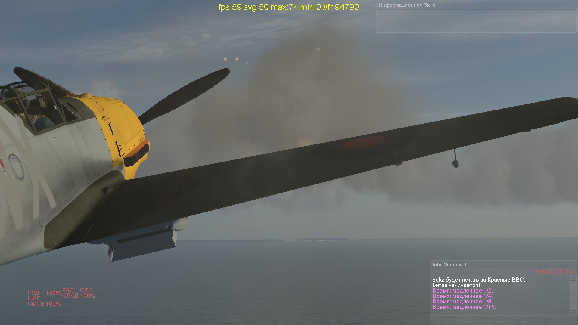

Среднее качество:
Attachment 160349Attachment 160350Attachment 160351Attachment 160352
Как видим в общем разница незначительна, а прирост в фпс драматический. Хотя если откровенно, то было бы круто если разработчикам удалось отвязать данный эффект от трассеров, фонтачиков на воде, и фонарей самолетов - в данный элементах заметно снижение качества.

4 Attachment(s)
Re: Ил-2 Битва за Британию. Исследование графических настроек
Quote:
Originally Posted by
Glider
Скриншоты =HH=Pauk имеются ввиду? Или выше? Не вижу сглаживания - как "лесенки" были, так и есть. То, что именно в посте оно меньше выражено, это эффект от ресайза картинки (т.е такой себе примитивный "суперсемплинг" работать начинает) - полноразмерные скрины нужны.
Ту картинку что видит мой глаз и то что на скринах одно и тоже,только поэтому я не стал тратить время и использовал то что уже выложили. Выкладываю без описаний по паре - видно и так где есть АА.

4 Attachment(s)
еще ,в игре 2х ,в драйвере "упр приложением",еще раз попробовал 8х vs 2х - нет разницы ,разрешение НД ,на меньшем может еще полезнее будет ?
