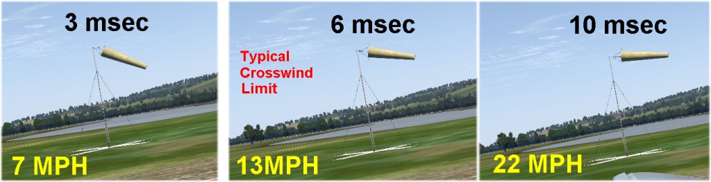

Ветроуказатель
Ветроуказатель является важным объектом, показывающим силу ветра, который мы теперь имеем в TF 4.3. Картинки ниже иллюстрируют положение ветроуказателя в зависимости от силы ветра. При скорости ветра 10 м/сек и больше ветроуказатель будет "висеть" горизонтально.
Attachment 174861

Вариант 1: Используется однослойный ветер.
В параметрах миссии просто добавьте ветер. Это придаст клубам дыма прямой снос ветром (в зависимости от его силы). Вот пример двух столбов дыма при силе ветра приблизительно 4 м/сек:
https://old.sukhoi.ru/forum/attachme...1&d=1394207494
Вариант 2: Используются 2 и более слоёв ветра.
https://old.sukhoi.ru/forum/attachme...2&d=1394207730
https://old.sukhoi.ru/forum/attachme...3&d=1394207754
В параметрах миссии можно устанавливать различные скорости ветра на разных высотах. Используя это, можно придать клубам дыма извивающуюся форму. Поставьте слой слабого ветра - 1-2 м/сек приблизительно до высоты 200-300 метров. На большей высоте любая скорость ветра более 1-2 м/сек даст хорошее смещение дыма - например 5-6 м/сек.
Вот пример двух столбов дыма, с использованием нижнего ветра 1 м/сек и высокого со скоростью 6 м/сек:
https://old.sukhoi.ru/forum/attachme...5&d=1394209434
Используя различные типы дымов, вариации скорости ветра и слоёв, теперь можно создать множество различных дымовых эффектов на земле. Единственный императив - ветер.
Хотя эти дымы оптимизированы, всё же не стоит злоупотреблять ими, иначе можно перегрузить движок и тогда могут исчезнуть все облака, стеклянные детали и другие эффекты. Однако для большинства ситуаций несколько больших столбов дыма не должны быть проблемой.
