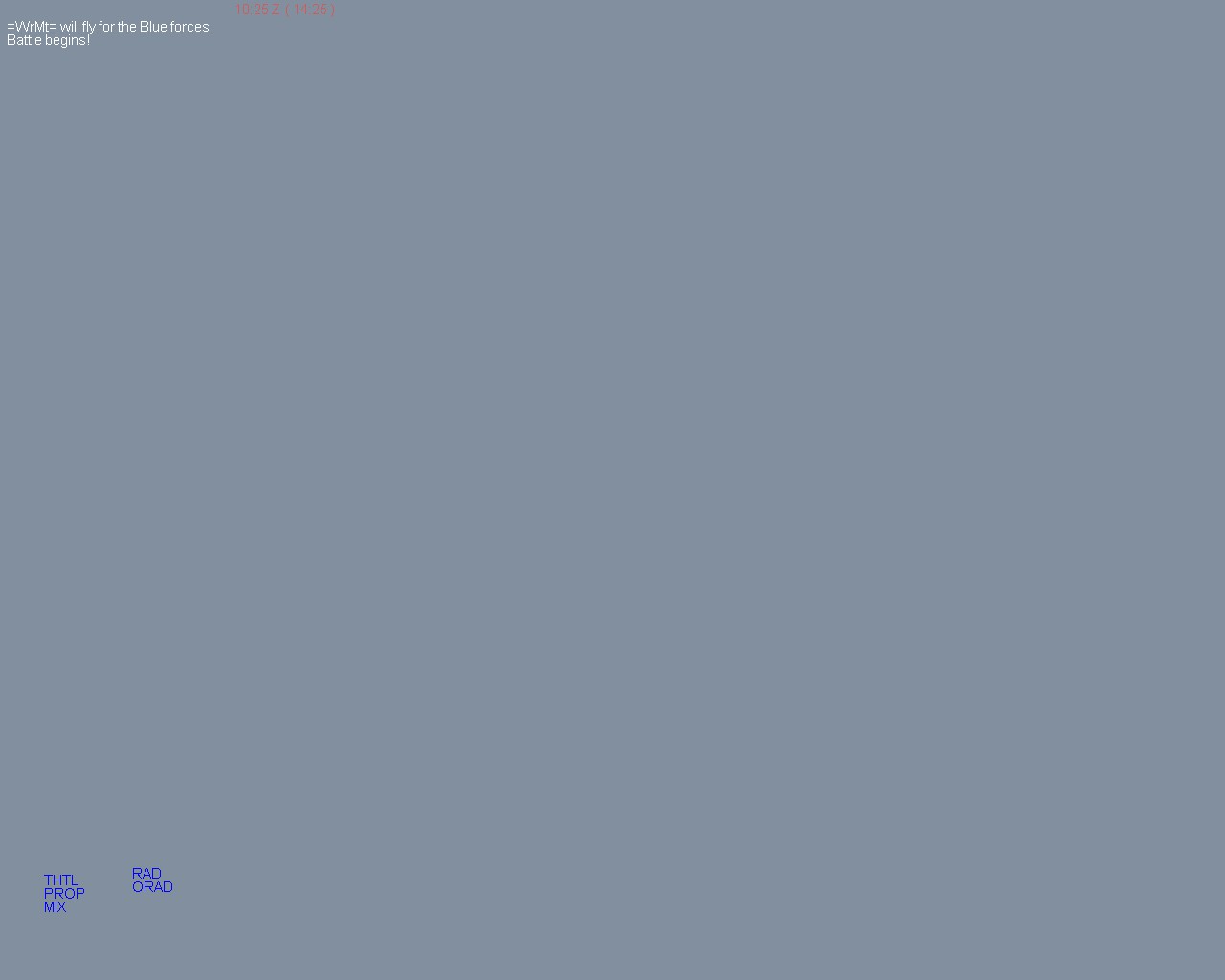

Собственно, уже писАл об этой проблеме… Попробую обрисовать её ещё раз:
Сразу после загрузки оффлайн-миссии – появляется серый экран:
Attachment 174974
Исправляется выходом в меню миссии, последующим возвращением в неё обратно, и неоднократным нажатием цифровых клавиш на NumLock (ибо серый экран всё равно продолжает появляться)…
Серый экран, приведённый на рисунке выше, продолжает появляться, когда впервые воздействуешь какими-нибудь устройствами ввода (нажатием клавиши на клавиатуре, кнопки мыши и т.п.)…
От нажатий кнопок джойстика и просто шевеления мышью такого эффекта вроде бы не наблюдается…
Появление серого экрана в этих случаях – исправляется теми же способами, которые описАны выше…

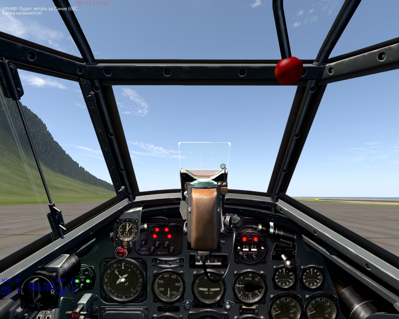

После того, как появления серого экрана произошли (после первичных воздействий вышеперечисленных устройств ввода) – всё вроде бы нормализуется, и можно уже начинать играть более-менее приемлемо:
Attachment 174975
Но ещё одна проблема в том, что в оффлайн-миссиях, с первоначальным появлением серого экрана сразу после загрузки миссии – в процентах 30…40% случаев, «вылетает» Launcher, и игра прекращает свою работу…
Раньше (до версии 4.3) такого никогда не наблюдалось…
Проверял в он-лайне (на сервере ATAG) – там всё нормально, самолёт появляется на филде без всякого серого экрана (правда перед этим прогонял вначале в оффлайн-миссии, где эти серые экраны выскакивали)… Летать – пока не летал… Но на филде всё заводится и работает без особых проблем…

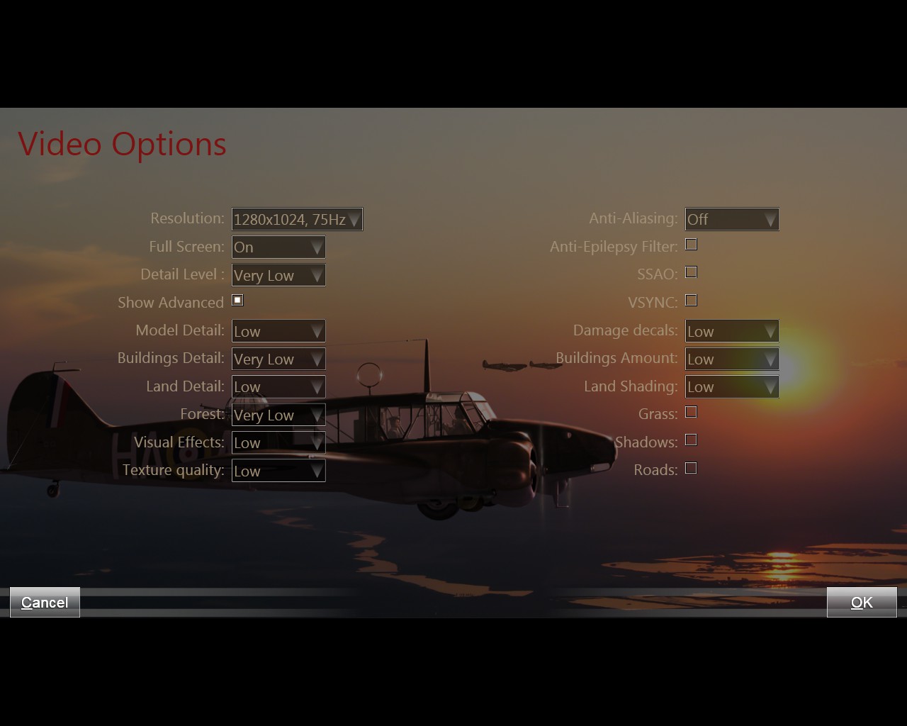

Мои настройки игры:
Attachment 174976

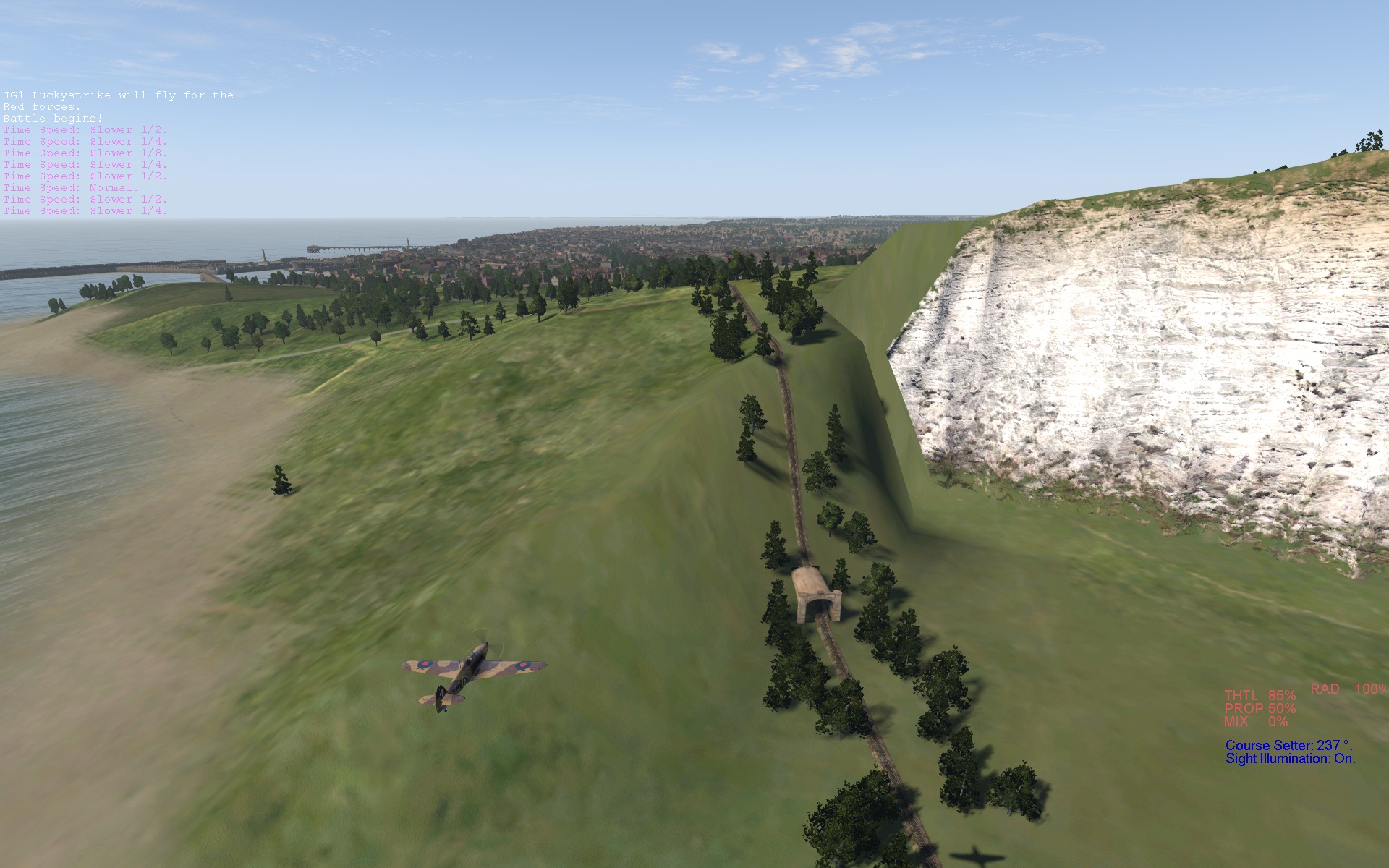

Re: Bugtracker Team Fusion 4.3

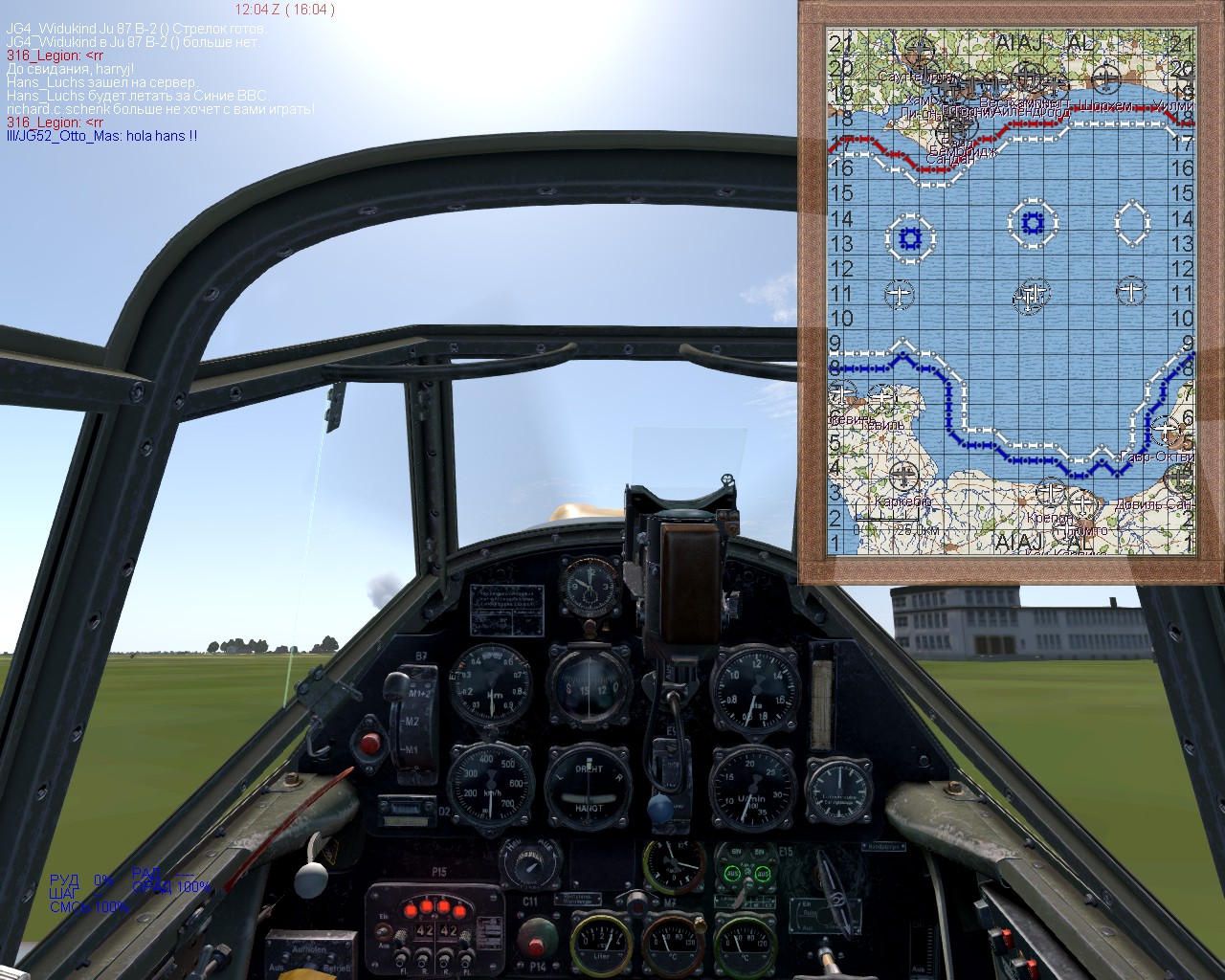

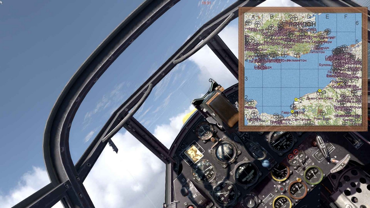

Добавлю к первому посту Сергея Sandy1942, что хорошо бы еще, заходить на багтрекер и голосовать...
Attachment 174995
Что бы это сделать, нужно щелкнуть мышкой по заявлению, и повторно щелкнуть на стрелке вверх. Кстати, если выбрать стрелку вниз, то количество голосов уменьшится. Проверил с заявкой о шаге винта.
Attachment 174997
Судя по картинке, из 23-х заявлений о баге всего, поддержали голосами всего 10 заявлений...
Не густо...Учитывая, что там есть и такая экзотика в плане заявки как "Railway of Death still exists"-"Железная дорога смерти все еще присутствует". Что бы это могло быть???
Attachment 174996
Было дело... :)Помню...

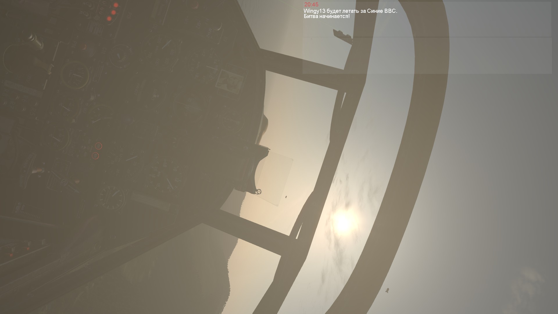

Всё связано с обзором, при изменении поле зрения застилается серым. И второй баг это когда камера вдруг смотрит под наклоном.
https://www.youtube.com/watch?v=BulfqGnGB2U

damp.ы
запустил миссию "через всю страну" сначала на кукурузнике, дальше на бленхейме.
damp_01_56_27_3960
damp_01_56_28_3960
damp_01_56_29_3960
damp_01_56_32_4368
damp_01_56_27_3960
damp_01_56_27_3960
Данная проблема была у меня и на 4.0, но проявлялась иначе -
1) При плавном увеличении, уменьшении поля зрения, кабина вверх ногами отображалась во время и после движения. Лечилось включением внешников и обратно в кабину.
2) Взгляд в процессе полёта "скакал" в центр при любых действиях с обзором.
Осматриваюсь хаткой-мышкой.

Сегодня с утра опять экспериментировал в БоБе… Сперва очень долго раз за разом ловил Лончер… Причём даже не помогало снижение настроек игры до «Очень низких»:
Attachment 175055
Прилагаю крашдампы за сегодняшнее утро (если TF интересует – пусть посмотрят) – соответственно разделены на 2 архива (один после вылетов со «Средними» настройками, второй – с «Очень низкими»):
Attachment 175056
Attachment 175057
Потом вроде опять не понятно с чего всё нормализовалось…
Quote:
Originally Posted by
Sandy1942
... А это на всех самолётах проявляется или только на немецких? Есть подозрение, что баг может быть связан вот с этим:
Quote:
* Точка обзора немного отодвинута от прицела Revi на самолётах оси.
Провёл эксперимент с британскими самолётами – серый экран появляется и на них… Условия его появления – те же…
Причём по-моему, действительно как заметил Димон – прослеживаются ноги к обзору…
Этот вывод сделал потому, что к примеру, серый экран появляется при первичном нажатии не всех кнопок джойстика, а только тех, которые у меня на нём назначены на изменение угла обзора, «Прильнуть к прицелу», хатку (отвечающую за обзор), и т.п…
Опять же – появляется он от первичных нажатий клавиш на клавиатуре, отвечающих также за обзор – которые находятся на NumLock…
И после первичного нажатия на колёсико мышки (среднюю клавишу), отвечающую опять же за обзор – он также появляется…
Пока остаётся для меня не понятным, почему он тогда появляется и при первичном нажатии левой клавиши мыши – причём именно в основном только когда щёлкаешь ею на каких-либо кликабельных элементах кокпита!..
Также непонятно, почему он появляется при первичном нажатии клавиши вызова карты на клавиатуре (у меня – клавиша [M])…
Кроме того, он появляется при нажатии не всех функциональных клавиш, но при нажатии клавиши [F12], на которую у меня назначены скриншоты – причём появляется уже не только при первичном нажатии, а и при последующих, раз за разом, стОит лишь на неё снова нажать…
Короче, определённую закономерность уловить очень трудно… хрен знает, почему так происходит – и причём только в офф-лайне!.. Почему тогда у меня он-лайн этим не «страдает», ведь судя по видео Димона – у него серый экран вылазил именно в он-лайне?! :mdaa:

2 Attachment(s)
V@s'OK
Как наказал Васёк :) – в игре на Bf.110C-4 NJG установили прицелы Revi C/12N…
Но покрасить их в чёрный цвет, и нанести деления на сетку прицела (аналогичную сетке на прицелах Revi C/12D, стоящих в игре на Bf.110C-7 Late и «Эмилях», начиная с модификации E-4 и т.д.) – походу забыли?..
Или я чего-то не знаю?! Почему тогда так: на скриншотах Васька – данные прицелы такие, какие им и положено быть, а у меня совсем другие:
Attachment 175087 Attachment 175088
ЗЫ: Кстати, благодаря этому выяснил то, что у меня на ночных картах – выскакивает не серый экран, а чёрный… :)
3 Attachment(s)
Sandy1942
Выходит, всё нормализовалось с патчем?
Та нихрена не нормализовалось!.. :)
Я не знаю, что TF сделали с игрой, но я уже затрахался ловить Лончер в оффлайне!.. Причём я даже никак не пойму, что на это влияет – хоть бы система какая-нибудь была!.. Толи это зависит от того, как звёзды на небе сойдуться, толи от влияния магнитных полей, толи ещё там от какой-то розы ветров – ХЗ!..
Вот вчера к примеру – всё было нормально (не считая серо-чёрного экрана, к которому уже начинаешь относиться как к неизбежному злу), о чём говорят мои вчерашние скриншоты прицела Revi C/12N (или вернее его подобия)…
Сегодня – хрен вам!.. С утра запустил игру (НИЧЕГО не изменилось со вчерашнего дня!) – и не могу запустить ни одну миссию в оффлайне!.. Ловлю Лончер за Лончером!..
Причём в онлайне-то всё НОРМАЛЬНО!.. Ни серого экрана, ни Лончеров!..
Вот – после очередного пойманного Лончера:
Attachment 175095
Захожу на АТАГ (это буквально вот – может с полчаса назад было), и… о ЧУДО – там-то оказывается всё нормально, игра идёт как по маслу:
Attachment 175096
Сразу же выхожу с сервера, запускаю миссию в оффлайне: тут же здравствуй Лончер, а тебе «давай – до свидания!»:
Attachment 175097
Если уж TF взялись оптимизировать игру, то зачем её возвращать до уровня «оптимизации» релизной версии?! Реально, после их крайних патчей типа 4.3 – даже всё желание играть в БоБ пропало!.. http://s72.ucoz.net/sm/2/facepalm.gif
ЗЫ: Кстати, пересмотрел ролик Димона – по-моему, он тоже снимал его в оффлайне (нет сообщений чата, которые в онлайне постоянно идут непрерывным потоком), просто сидел в это время в ТС-е, вот звук и записАлся…
4 Attachment(s)
У меня такая же проблема , как её описывает =WrMt=. Симптомы один в один. Сразу после загрузки оффлайн-миссии – появляется серый экран.
Если это просто серый экран, то лечится нажатием F2 (вид снаружи), затем F1(вид изнутри). И обычно звук при появлении серого экрана не пропадает.
Так же - то он есть, то его нет. И никакой системы в появлении.
Или серый экран с Лончером... Много раз подряд.
Далее в процессе игры, при нажатии на клавиши: К (карта), В (тормоз), F12 (скриншот) и некоторые другие - экран поворачивается на 45 или реже - 90 градусов вправо или влево. Если включен вид снаружи, то при нажатии ПКМ - зкран может развернуться вверх ногами. Первоначально лечится также - нажатием F2 - F1. При следующем появлении - воздействием на хатку. Я с её помощью осматриваюсь.
Если Лончера не случилось, то после нескольких перевёртываний зкрана - можно летать продолжительное время.
Attachment 175120Attachment 175122Attachment 175121Attachment 175123
Сегодня был Лончер и серый экран во время игры, при нажатии - Alt + P(включить подсветку прицела).
И при нажатии Esc - при попытке выйти, чтобы начать запись.
Проверял в он-лайне (на сервере ATAG) – там всё нормально, самолёт появляется на филде без всякого серого экрана. Летать – пока не летал… Но на филде всё заводится и работает без особых проблем…
