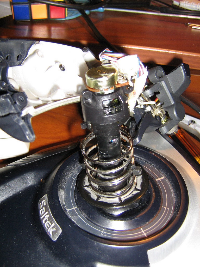

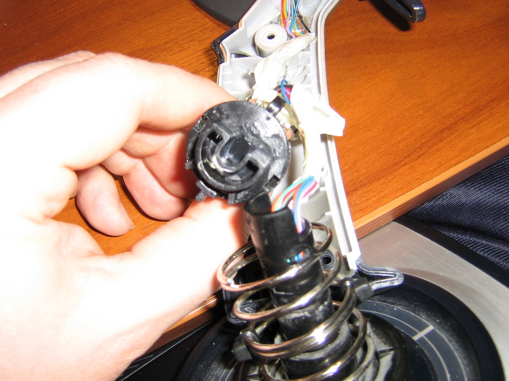

    Так, пока отсутствовал сухой, я кое что сотворил с джоем - убрал люфт твиста.
    Мне кажется что про этот метод я где-то здесь на форуме вычитал, но не помню где и поиском по диагонали не нашел. Посему, если повторюсь, не сочтите плагиатором.
    1. Разобрал рукоятку, ориентируясь по фотографиям с сайта сайтека.
    2. Снял со штока резистор твиста вместе с поворотным механизмом. Как оказалось все это хозяйство насаживается на вырез на штоке в форме полуцилиндра. На пластмассовом поворотном механизме же под такую форму штока полумесяцем сделан большой наплыв. В месте сочленения штока и поворотного механизма и притаился люфт.
    3. Устранил люфт насадив тонкую полоску металла (вырезанную из кожуха от обычной батарейки АА) на шток в месте сочленения с поворотным механизмом.
    В результате люфт на твисте отсутствует, точность прицеливания, стрельбы повысилась.
    Но твист стал более тугой, сродни РУДу. Произошло это из-за того что полоску металла подогнул по верхней кромке полуцилиндра штока, чтобы проще было насаживать поворотный механизм и полоска не вылетела в последствии в процессе эксплуатации, в результате как бы именилась высота штока. И, чтобы одеть рукоятку обратно на шток, пришлось приложить усилие и слегка поджать по высоте поворотный механизм твиста.
    В принципе меня устраивает такой твист. Однако не всем это может понравиться, поэтому, как вариант, можно либо слегка сточить кромку штока, либо приклеить металлическую полоску к штоку. Тогда твист должен остаться таким как прежде, за исключеним люфта..
