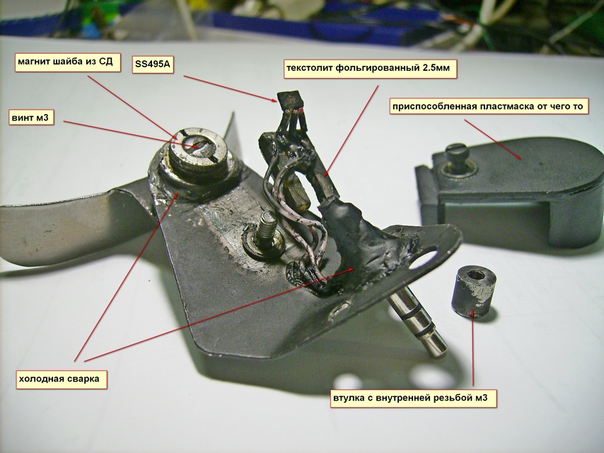

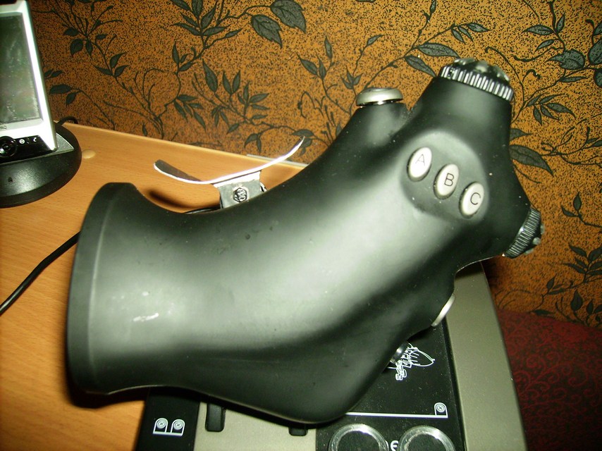

Приобрёл РУД Gametrix ECS взамен временно почившего РУДа от THRUSTMASTER T.Flight Hotas.Хороший он был,удобный,с качалкой,доработанный до 4 осей и кучи кнопок на Mjoy8.Но пластмасса от времени и нагрузки стала разваливаться,пришлось пока отложить.Пытаюсь привыкнуть к педалям,но что то не очень это у меня получается.Решил к Gametrix тоже качалку пристроить.Вот что получилось.Внутренний мир РУДа не хотелось портить,поэтому решил её сделать съёмной,чтоб убрать если педали победят.На торце ручки переключатель качалка или доп.ось на выбор.Да, сразу подключил 2 доп. оси,перепрошивка и доработка это позволяет.Датчиком работает датчик холла SS495a с магнитом-шайбой от СД.Питание на хол идёт +5в с USB,а с него на контроллер через резистивный делитель,чтоб было от 0 до +3.3в.Крепится тремя винтами,для съёма вскрытие ручки не требуется,а вместо качалки в разьём можно какую нибуть другую наружную ось воткнуть(например отдельные педали) или на вторую доп. ось переключится.В видео вроде понятно.
