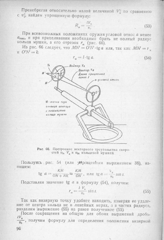

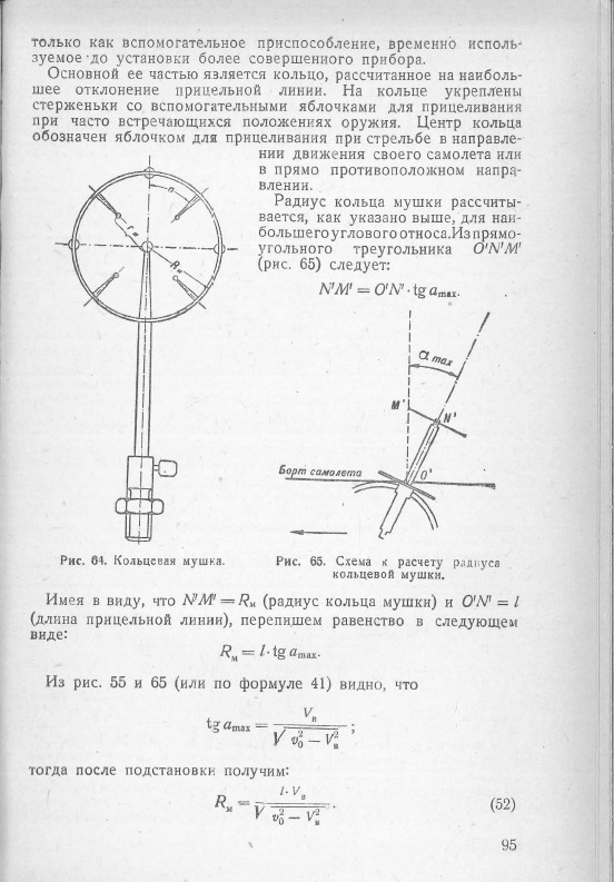

    Уголок оружейника: Ил-2 и кольцевая мушка воздушного стрелка
    В 38-ой части дневника разработчика на офф. сайте был впервые продемонстрирован Ил-2 в полете, что сразу же послужило поводом для грандиозного срача бурной дискуссии на тему: "А зачем они на ШКАС прикрутили эту хрень?"
    Конечно, наиболее активные форумчане - настоящие истребители в душе, а не какие-нибудь там унылые воздушные стрелки , поэтому со всеми этими разговорами никто даже и не поинтересовался "а как пользоваться этой мушкой?" или, хотя бы, "а на какую скорость она будет рассчитана?"
    Однако вполне возможно, что с выходом симулятора появятся и "профессиональные" виртуальные воздушные стрелки, которым будет интересно ознакомиться с теорией кольцевой мушки, изложенной ниже. Также я надеюсь, что расчетная часть окажется полезной для разработчиков любых авиасимуляторов времен Второй Мировой.
    Источник: "Воздушная стрельба", Рукавишников, 1940 г.
